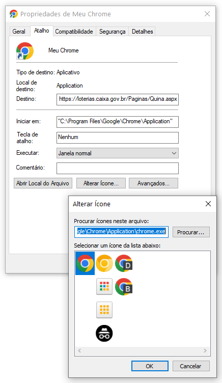

Um BAT é bem simples. Exemplo para abrir 2 páginas ao mesmo tempo:
"C:\Program Files\Google\Chrome\Application\chrome.exe" gmail.com web.whatsapp.com
Crie como atalho Novo Atalho e depois pode fixar na barra de tarefas também.
Olhei de novo e reparei que não é bem isso, mas enfim.
