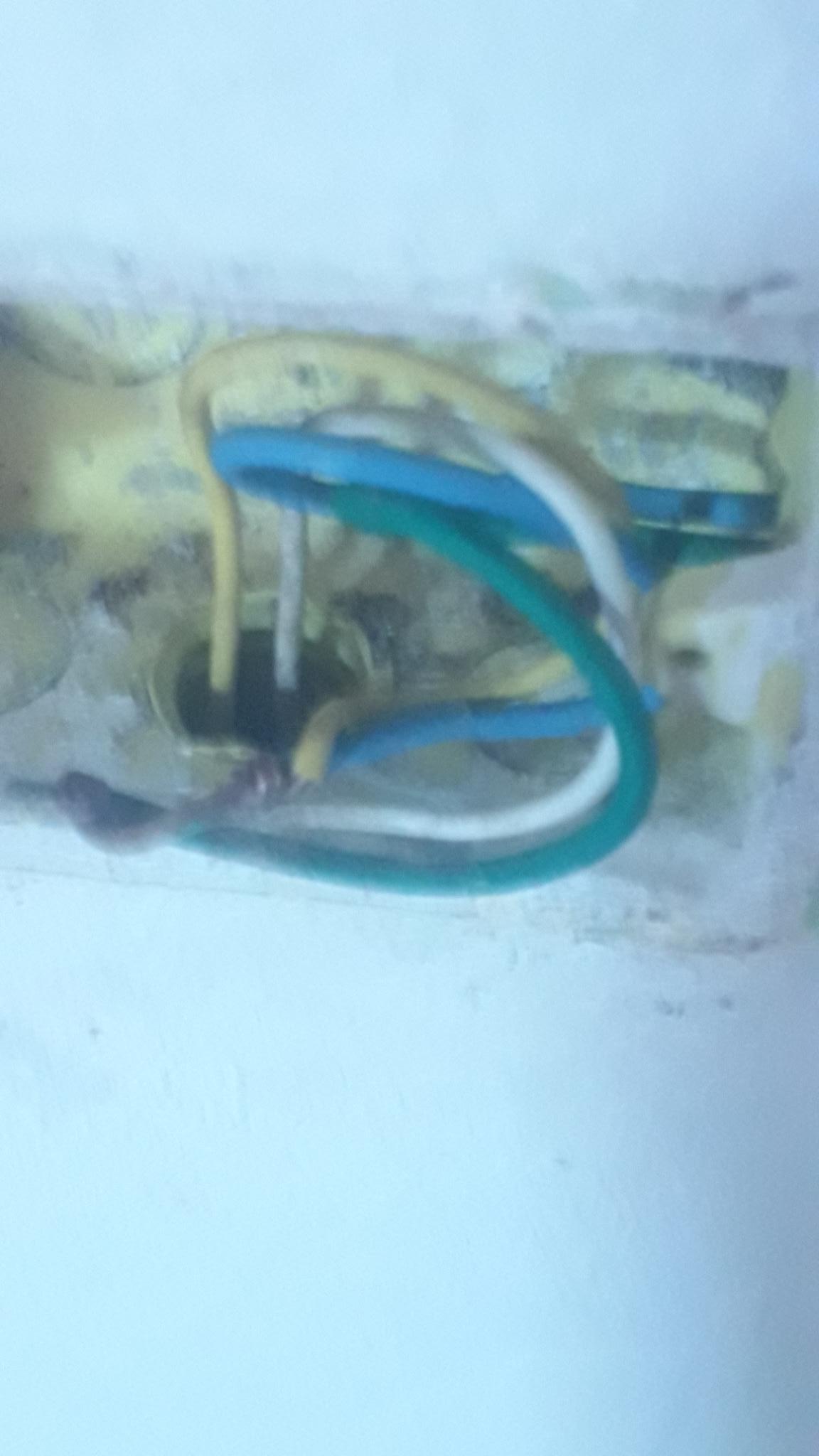

@GuilhermeGB posso mandar foto pra vocês verificarem? É meio complicado fazer as coisas assim kkkkkk

Recomendo você a seguir os canais Engehall, EletricityLeonidas Borges Elétrica, Canal Letra J entre outros, esses canais não são meus e nem sou pago para fazer propaganda para eles.
Só que é bom acompanhar para ganhar conhecimento na elétrica, eu também não sei de uma monte de coisa, não sou eletricista profissional  e estou sempre assistindo os vídeos desse pessoal.
Não é tudo que da levar no pé da letra por motivos financeiros, mais algumas coisas da para levar como por exemplo não fazer esse tipo de instalação.
Na foto de baixo essa pratica pode provocar choque elétrico.
A foto de baixo possui 6 erros:
Primeiro: Os disjuntor está muito próximo do consumo da instalação elétrica, só o chuveiro na posição inverno consome 36 amperes, se junto do chuveiro você ligar um air frayer facilmente vai ultrapassar os 40 ampéres.
Segundo. Fio de 6 milimetros suporta 36 amperes no máximo, ligando toda instalação nele você está perdendo rendimento do que estiver ligado na sistema elétrico.
Terceiro. A interruptor da tomada tem que estar ligado na fase e não no neutro para evitar tomar choque ao trocar a lâmpada.
Quarto. O fio verde é usado apenas para fio terra e vermelho para fase.
Quinto. Não se de ligar o fio de aterramento do chuveiro no neutro da instalação.
Sexto. Esse adaptador de tomada de 10A para 20A não é recomendado porque corre o risco de derreter a tomada se o consumo da tomada ultrapassar 10A da tomada.
