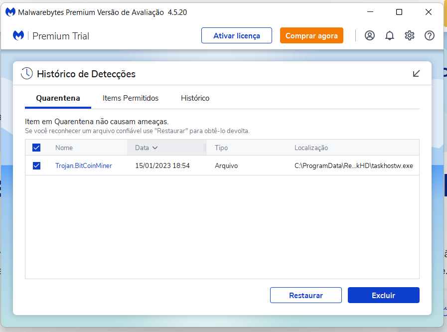

@Andreas Karl acho que estavam mineirando bitcoin no meu pc... 🤡
vou reiniciar aqui pra ver se funcionou
creio que tenha funcionado. não tenho como te agradecer. muito obrigado MESMO.
