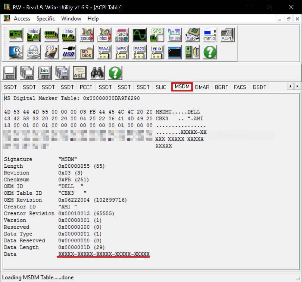

Desde o Windows 8 não tem mais etiqueta com chave -- no máximo aquele selinho "Windows X", que não especifica a versão exata. A partir do 8, você descobre isso através da chave armazenada na tabela ACPI MSDM, que está no BIOS da máquina. Essa chave tem uma lógica matemática que permite ao instalador do Windows detectar a versão correta que é ativada por ela. Existem programas de terceiros para decodificá-la, mas possivelmente seriam enquadrados como pirataria aqui no fórum. ⚠️ Portanto, o jeito mais simples é carregar o instalador do Windows 10/11 (ambos compatíveis com as chaves desde o 8 ) e ver qual versão é pré-selecionada (quando a chave é detectada no BIOS, a tela de escolha de versão é suprimida): esta versão é a licenciada com a máquina. Na tela em que aceitamos o contrato da licença, diz qual versão será instalada (Home, Pro, etc), daí, se não quiser instalar, dá tempo de cancelar.
Você vai perguntar como saber, ao carregar um Windows 10, que, por exemplo, detectou chave da versão Pro no BIOS, se a mesma não era do 8 ou 8.1 Pro. Se alguém souber de algo oficial da Microsoft para este fim seria boa informação. Ou não dê bola e adote o óbvio: coloque o Windows 10 em cacarecos e o 11 em máquinas mais recentes e parrudas. Não existe pirataria ao instalar um Windows posterior nesse caso, pois o próprio instalador automaticamente usa a chave e o único jeito de fazê-lo ignorá-la envolve uma pequena modificação na mídia de instalação:
Esse método de chave no BIOS é obrigatório para todos fabricantes de PCs que vendam máquinas com Windows 8 ou superior pré-instalado. No tempo do Windows 7, Vista, XP, era tudo diferente, porém daí estamos falando de peças de museu... 💤

3) Não existe chave gravada em BIOS de nenhum computador. Cada conjunto de hardware (entenda-se placa-mãe) do computador fica cadastrado nos servidores de ativação da Microsoft.
Pegue qualquer máquina com o Windows 8 ou superior pré-instalado e terá isto:
Isso aplica-se a todos os fabricantes que vendam máquinas com o sistema pré-instalado, desde a Dell até a Positivo.
