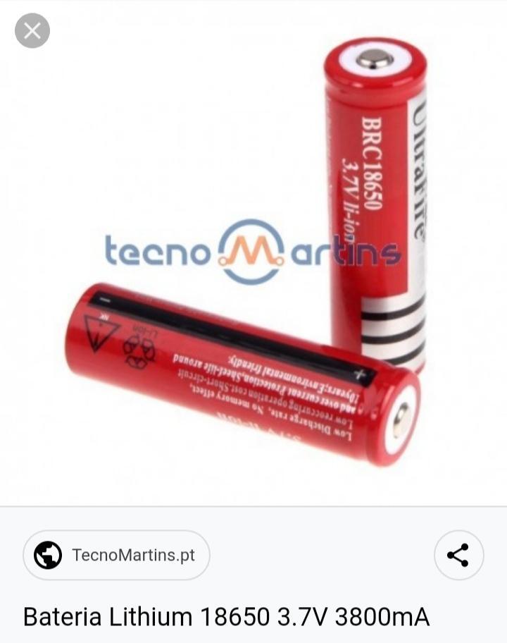

2 horas atrás, Igor Ronaldo Cardoso disse:
Fui a uma loja e testei umas pilhas recarregáveis do tipo 18650 mas a funcionária disse que as pilhas estavam esquentando e que o Power Bank não funcionava
essas pilhas estão boas? tb tem isso
Será que devo recarregar as tais pilhas ou as pilhas estavam cheias e não são para o meu Power Bank???
se você tiver o carregador, sim, carregue antes de colocar elas na powerbank

É preciso verificar o powerbank (PB), pode ser que o mesmo esteja com defeito. Causando aquecimento das baterias. (Algum tipo de curto, por exemplo)
É normal o PB aquecer as baterias quando em uso (descarregando) ou carregando. No entanto é comum baterias ruins aquecerem também, principalmente se a corrente for mais alta, por causa da maior resistência interna.
Esse tipo de PB não é dos melhores, porque ele não avalia cada bateria (célula) de forma independente.
Então, se alguma estiver ruim, pode acabar indicando que todas estão carregadas, reduzindo a capacidade do "pack"
Os PB originais da Baseus, Kuulaa são bons e baratos e geralmente usam as baterias "prismáticas" que possuem uma maior capacidade por célula. O problema é que nem todos os envios "baratos" chegam aqui, por causa das baterias.
Já esses PBs sem baterias, tem o custo de achar boas baterias por aqui. É difícil, eu tenho par de Panasonic originais que deve ter uns 6 anos e continuam funcionando.
