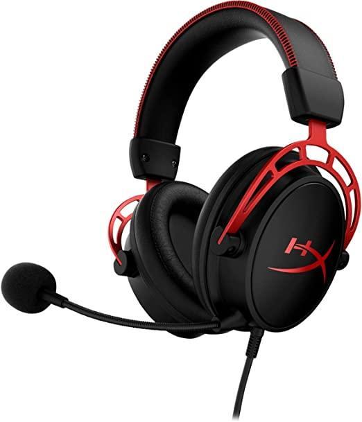

Estou com um headset da hyperx q está com o cabo p2 ruim. Eu queria investir e consertar ele do que comprar outro novo. Ainda sou meio leigo. Agradeço a ajuda desde já.

O fone é um clound alpha
Quando conecto ele ao pc ou ao computador ele reconhece, mas não sai audio nele.
Estou usando o cabo dele ( DE CONEXÃO) q não é original.
Aparece q tá saindo som, mas no final não sai nada.
Não faço a mínima ideia doq pode ser. Podem me ajudar?

Mexidas no cabo provocam chiados ou sons?

Você se refere a uma barrinha de "batidas" de som desenhada em tela?
Já tentou usar o headfone em outro aparelho?
Cloud Alpha Gaming Headset
https://row.hyperx.com/collections/gaming-headsets/products/hyperx-cloud-alpha?variant=40853231108301
Connection Type: Wired 3.5mm (4-pole CTIA)
11 horas atrás, Eversonestudos disse:
Antes funcionava e depois parou?
Ou nunca funcionou?
Se nunca funcionou, o problema pode ser esse cabo. Alguns tem os fios invertidos pra usar em outros fones e não dá certo nesse.
sei que já deve ter testado, mas por acaso não inverteu os conectores?
tente nos conectores traseiros do PC ao invés dos da frente, teste em outro pc... ou no celular
Verifique se os cabos são iguais a como deveria ser o original, por exemplo o número de conexões na ponta:
http://www.blog.maismania.com.br/blog/conectores_trs/conectores.png
acredito que o original (por ter microfone junto, deve ser o TRRS, (a não ser que ele tenha 2 cabos um pro microfone e outro pro fone).
Po de parecer estranho, mas já vi fones mas "gourmetizados" que tinham alimentação externa para um amplificador... verifique se não tem outra conexão livre no fone.
