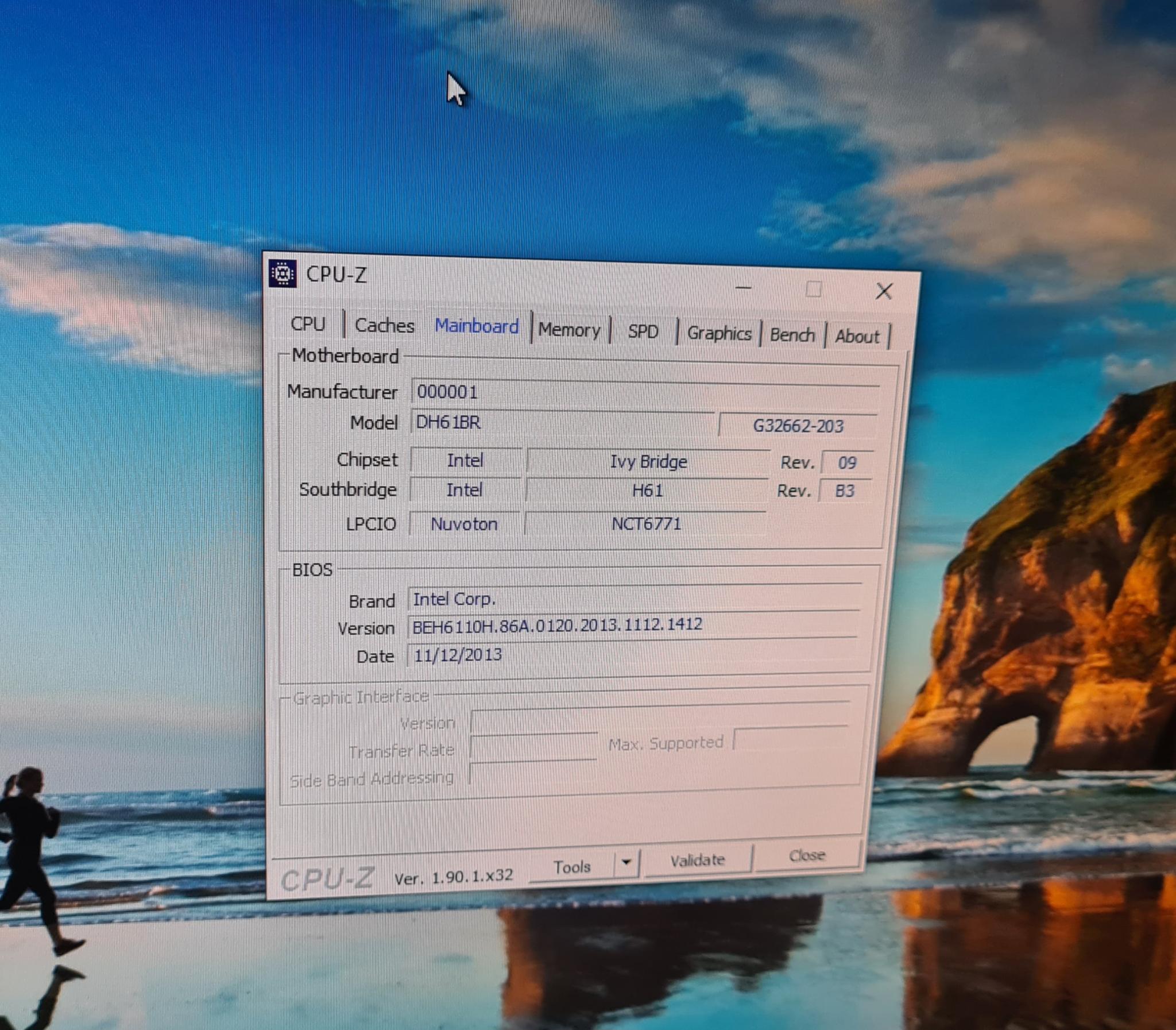

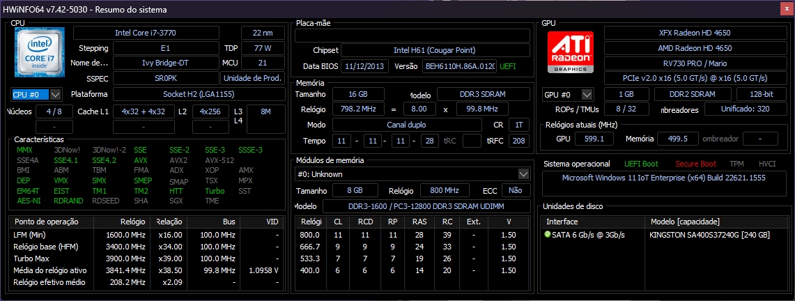

Eu tenho uma dúvida: qual seria o processador que poderia ser comprado para colocar no computador daqui de casa? No meu caso, foi recomendado o i7 3770 por fontes externas. Porém, em alguns fóruns, vi que ele pode não ser compatível com a BIOS do meu computador, pois o AA precisa terminar com 204, enquanto a placa-mãe termina com 203. Eu atualizei a BIOS para a versão mais recente (0120). Quais processadores posso colocar nesse computador da linha Core i7? Por favor, me ajudem, pois quero me certificar de que não gastei dinheiro à toa. Será que posso colocar um i7 2700K, por exemplo?
image.png.0c4853e96b177b0ed1d0548c02e46995.png image.png.1013473459837b2f10c018a9347557d9.png
Parece que o processador i7-3770 é incompatível com a minha placa-mãe.
A numeração AA termina com G32662-203

Eu tinha visto isso mas, não sei qual a numeração do PCB dessa placa-mãe que foi usada, então não dá pra confirmar. Só vou poder dar certeza quando eu testar. Eu comparei com PCB 203 e superior, e o i7 3770 não estava na lista, só do i7 2600 até i7 2700K.
Demais! Se eu soubesse desse PCB eu teria me certificado que é compatível, mas enfim. Não consegui contatar o vendedor também para saber.

9 minutos atrás, Guilherme FW Xavier disse:
Essa sua placa tem final 203. As placas que dão suporte a geração 3 tem final 204. Você só poderá ir até os core iX 2xxx.
Estava com dúvida nisso mesmo, enfim. Obrigado por esclarecer isso, já pedi a devolução ao remetente original, com o dinheiro vou pegar um i7 2600K ou i7 2700 (ou quem sabe um Xeon, caso compatível).

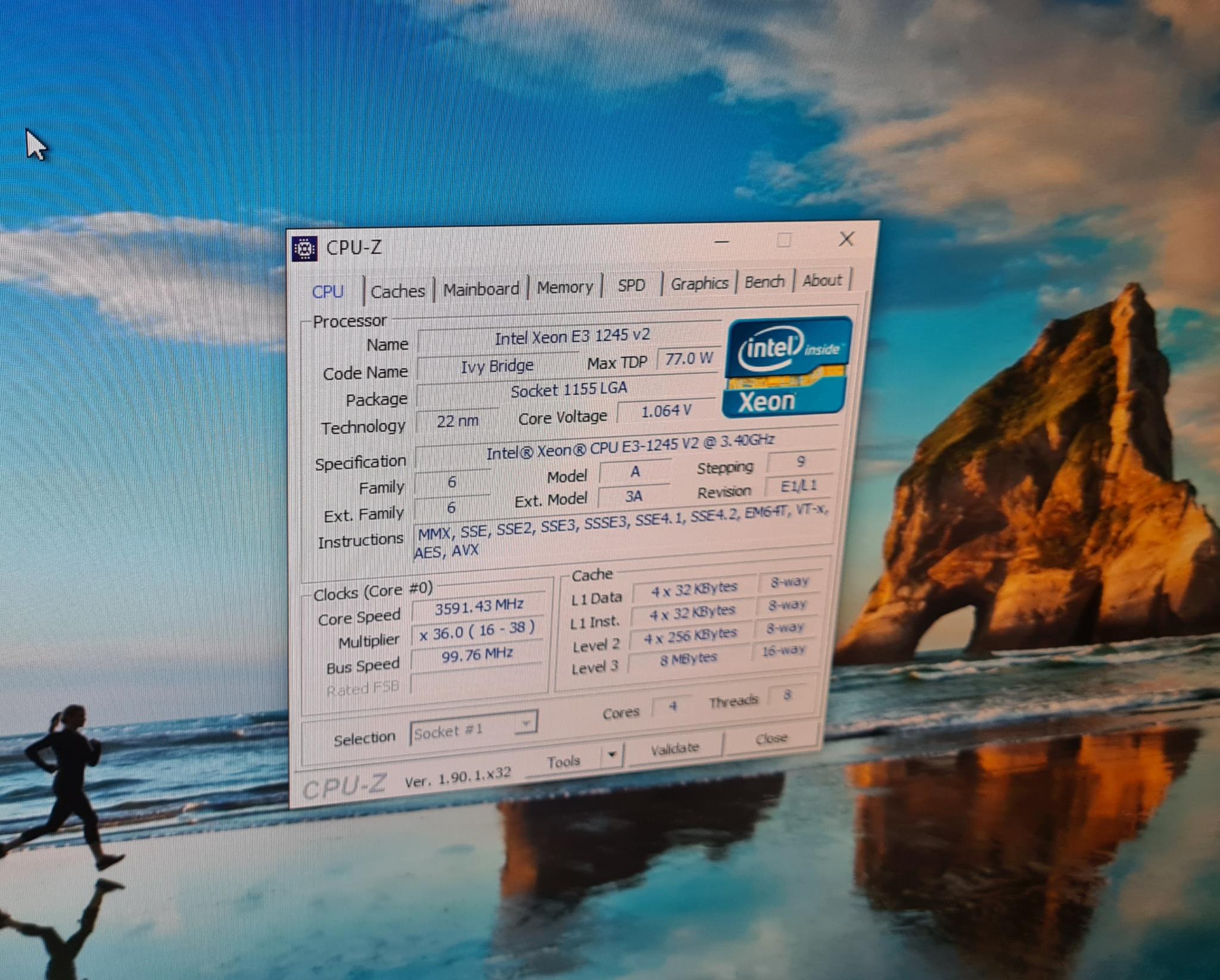

@Zestski
Aqui eu tambem possuo uma placa-mãe DH61BR G32662-203 e ela esta rodando com um Xeon E3 1245v2 que é basicamente o mesmo processador que o i7 3770.
Inclusive neste momento esta rodando com o vídeo integrado do Xeon, um HD Graphics 4000...

Os Xeon terminados com "5" possuem vídeo integrado.
Eu comprei ele há 15 dias atras na aliexpr por 158 reais, custou 20 reais mais caro que o 1240v2 que é a versão sem vídeo integrado. Como a diferença de preço foi mínima acabei preferindo ele porque numa eventualidade de estragar a placa de vídeo, o computador continua funcionando.
Sobre o consumo do Xeon, são os mesmos 77W do i7 3770. Na verdade eles são o mesmo processador e possuem o mesmo clock, com o mesmo desempenho.
