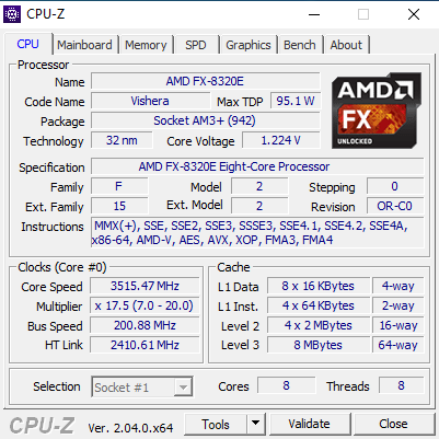

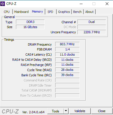

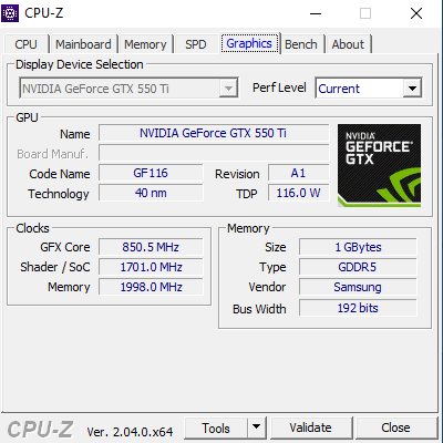

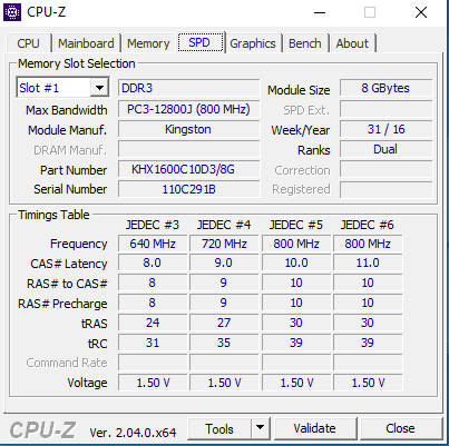

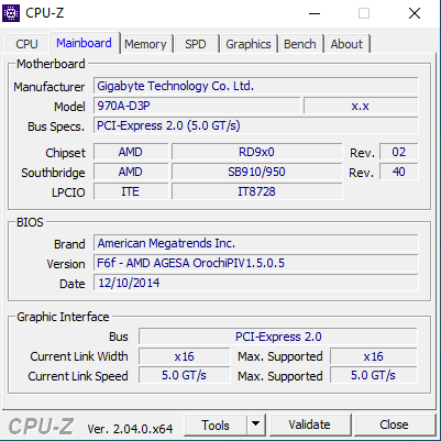

desde já agradeço a ajuda de todos. vou anexar alguns prints do cpu-z
