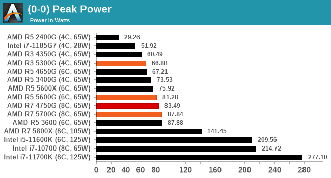

O 5700x em específico consome praticamente o mesmo que o Ryzen 5500 ou 3600, ou seja o VRM da placa-mãe não vai "sofrer" mais com ele do que com qualquer uma dessas outras opções que voce citou. Veja o consumo de pico(5700g = 5700x)
Já vi um Vídeo no youtube onde o cara testou o 5700x justamente numa A320m com VRM de 4 fases sem dissipador. Mesmo no teste de estresse do CPU-Z não houve throthling e a temperatura do VRM chegou em 90 graus(ele aguenta 120 graus).
Em jogos o VRM foi bem menos exigido pois o uso do processador não ultrapassou os 60%...
Obs: se for trocar de processador recomendo pegar o 5800X3D que vai te entregar mais performance em jogos do que o 5950x
