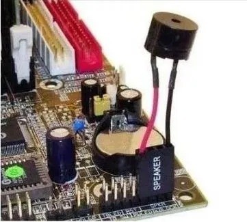

Se tiver speaker seria uma boa também para ajudar no diagnóstico.
Vi algumas pessoas com problemas nesse soquete AM5 referente a memória.
