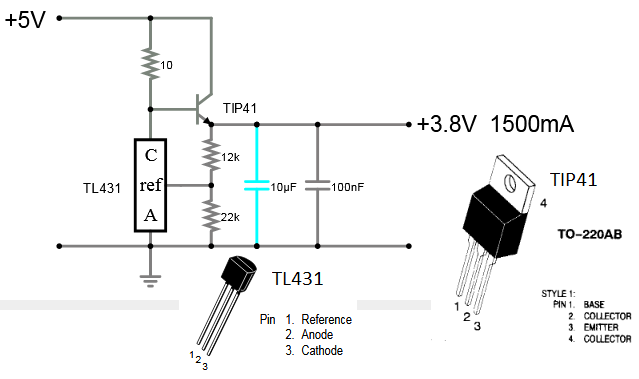

A solução abaixo custa menos que R$3,00, um pouco mais se comprar uma pequena placa ilhada.

No circuito abaixo o transistor vai aquecer, é normal. Com 900mA de consumo vai para 90ºC, com 1500mA fica perto da morte mas aguenta, é para 150ºC. É sempre bom não abusar, coloque um pequeno dissipador (pequeno mesmo, não é necessário ser grande para 1W de calor com 900mA de carga). O custo é baixo.
