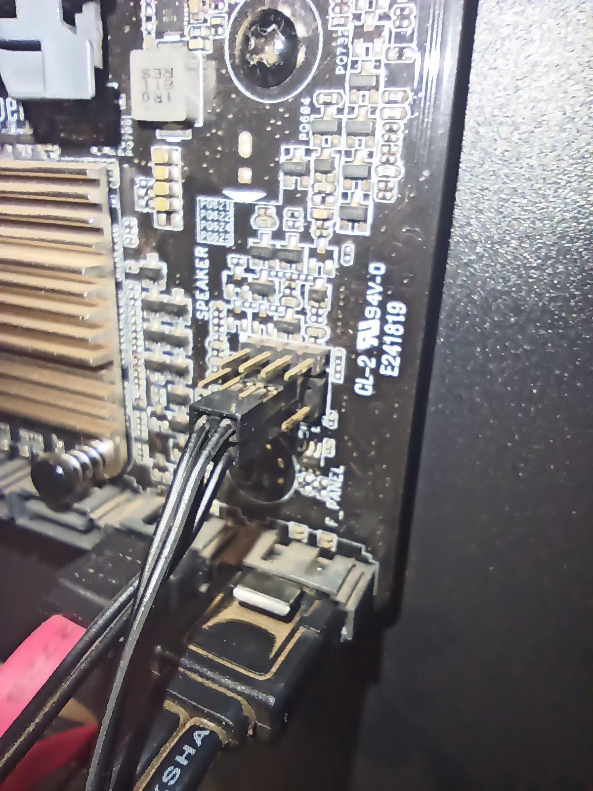

Estou montando um computador e me deparei com algumas dúvidas em relação a conexão do painel frontal na placa-mãe, acredito que a placa-mãe seja uma H110M C/BR. Os conectores power e reset possuem uma seta indicando uma entrada que acredito ser o Positivo da conexão. Conectei o Power em cima e o Reset em baixo, com a entrada da seta no lado esquerdo, queria confirmar se está tudo certo.
Pela foto está correto sim. Os botões power e reset não possuem lado, pois apenas servem para fechar curto e acionar a placa-mãe. Deve ter a seta pois aproveitam o molde para fazer os conectores dos LEDs, esses sim possuem lado, no seu caso o positivo dos LEDs será pra esquerda.
