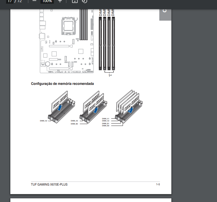

Boa noite, provavelmente seu problema está sendo o mesmo que o meu.
Já tentou utilizar apenas um pente de memória RAM?
Não sei o que acontece nessas placas das ASUS, mas quando são utilizados pentes de memórias ram com mesmas especificações o meu pc também fica desligando. Quando eu utilizo apenas um pente de memória RAM liga normal e funciona normal. Outra coisa é que você tem que ver no manual da fabricante da placa, ou seja, da ASUS, onde se deve colocar os pentes de memória na ordem correta.
Pelo que eu vi aqui no manual da sua placa-mãe, se são dois pentes, tem que ser utilizado no A2 e no B2.
No meu infelizmente até hoje estou sem utilizar os dois pentes de memória. Mas enfim, fica a dica, possa ser que te ajude.
