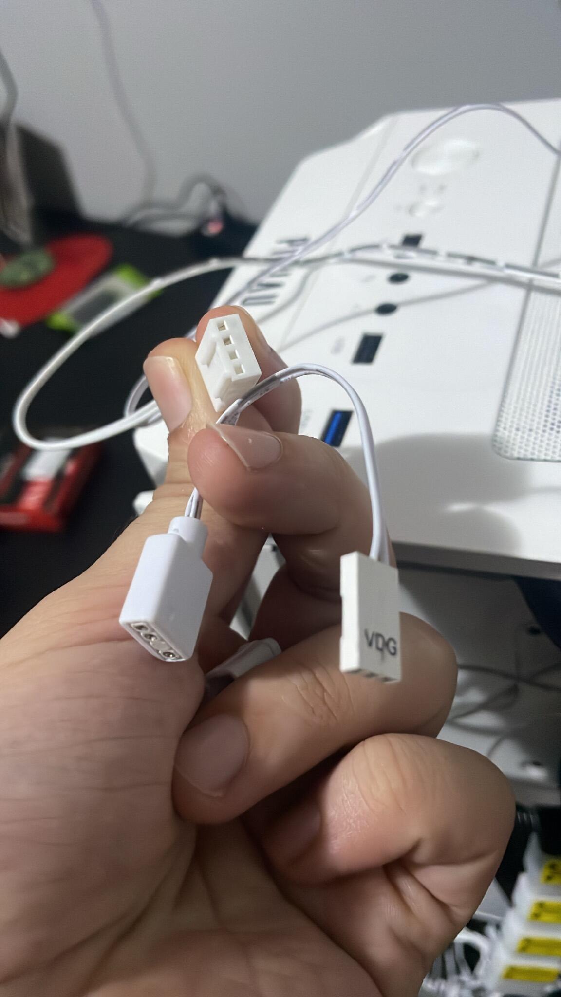

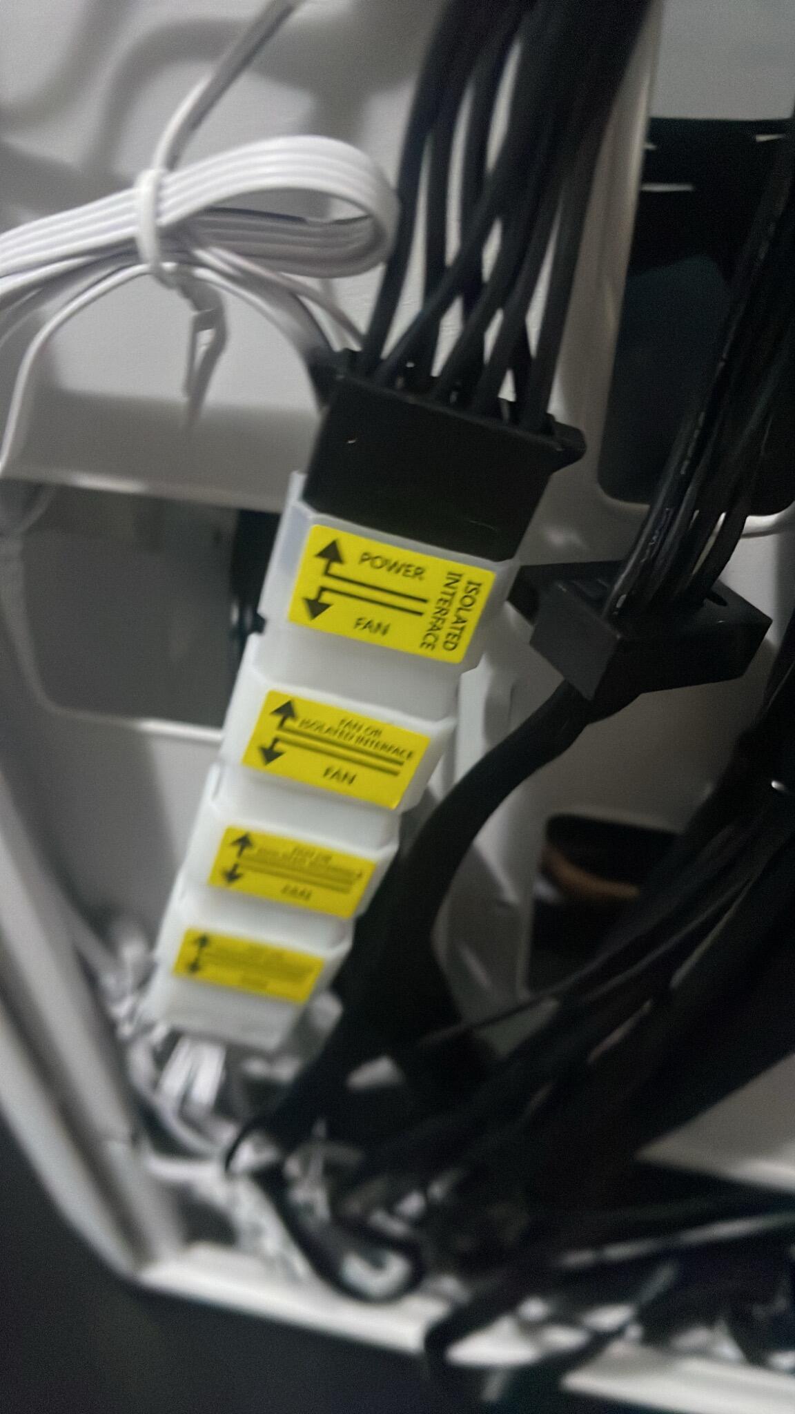

Boa noite família !!! Comprei um gabinete pichau Pulsar que vem com 3 ventoinhas ARGB e  fiz a compra de uma controladora.
Estou com dificuldades para conectar os cabos e fazer funcionar os argbs. Minhas fans tem o MOLEX para o power, cabo 3pin 5v mas não tem o pwm.
alguém Poderia me ajudar???
BD469DFD-DA5E-409B-A1E9-A886FC0E7720.thumb.jpeg.a3039e945688d3e3f4ffda1aa3ad94b2.jpeg21A4D670-FB3F-4E8A-B3FA-3DDE6A1D0FB6.thumb.jpeg.af38876cee1f69e024abde19767cb48a.jpeg1D3DE601-E7B3-46C3-BC8E-F70068D884F9.thumb.jpeg.a566d55109d8653161028fc1fcac5026.jpeg631A6A6E-3D33-44A4-B994-95F1D2087EA3.thumb.jpeg.e5f71c00dac67d90f15cfe2991066452.jpeg
@Lucas Coimbra Pedroso Se não tem PWM a única coisa que vai acontecer é os fans não poderão ser controlados, só isso. Os molex vão alimentar as fans e o 3 pinos ARGB vão alimentar os leds e controlar a cor.
Cabo PWM só tem em fan de boa qualidade, estas fans "de enfeite" baratas que vem em gabinetes são ligadas direto na fonte, tem RPM fixa.
Para as ventoinhas funcionarem - fazer "vento";  basta ligar os conectores Molex (brancos) enfileirados  Molex num Molex da fonte, assim vão ligar e desligar junto com a fonte. Se não estão "ventando" tem mau contato na ligação.
Já o "frufru" dos LEDs - que não tem relação com PWM; basta ligar o conector com 3 pinos [o oo] na controladora e ligar a controladora num SATA da fonte e usar o controle remoto IR.
Qual a placa-mãe (marca e modelo) usada?
