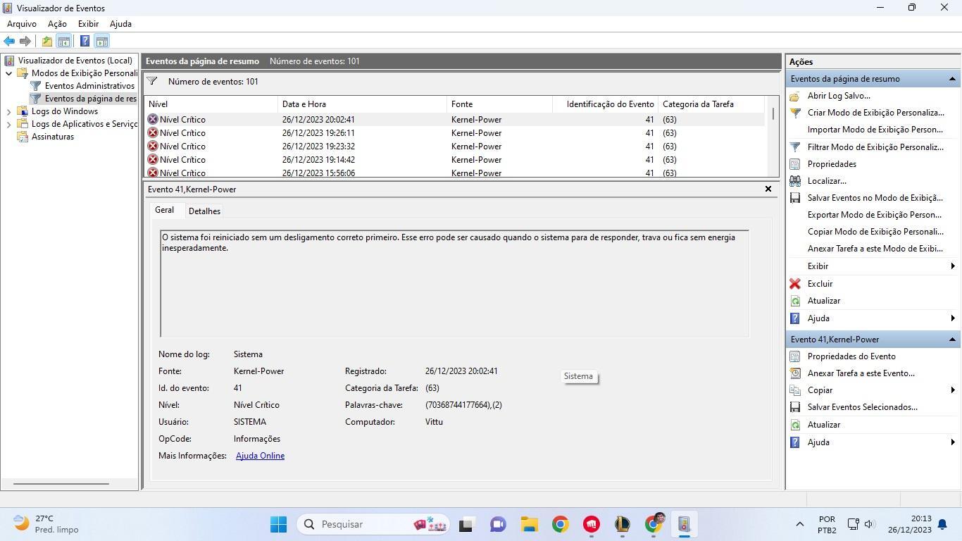

estou sofrendo com tela azul sempre
certeza é compatibilidade de drivers
porque o erro acusa alimentação mas eu ja troquei de fonte 3 vezes e atualmente stou usando uma de 600w da C3 tec
jogos games offline por horas sem problemas.
overwatch e valorant abrem normal mas quando vou encontrar uma partida o pc reinicia

Como erro de kernel 41 trata de eventos de energia, dê uma verificada nas configurações de energia do PC e  confere se não tem algo afetando o sistema, como hibernações, configurações de economia ou desligamentos por tempo, algo do tipo.

@Hartlley victor cruz santa @Hartlley victor cruz santa mas quais são essas 3 fontes que você utilizou? Porque essa da C3Tech não é das melhores.
O fato do PC reiniciar enquanto tenta encontrar uma partida deve ocorrer devido a queda de tensão. Enquanto em jogos o PC é forçado mais.
Pode ser a fonte, pode ser o circuito de alimentação da placa-mãe falhando.
Mas quais são os erros dessas telas azuis? Use o programa BlueScreenView.

exeption on invalid stak
kmode exception not handled (esse é mais frequente)
irql not less or equal
as fontes que usei foram 2 genericas uma de 250w e uma de 400w ambas estão funcionando normalmente no pc delas. e a da c3 tec de 600w eu tenho a muito tempo tava guardada mas nunca tive problema.
então se for o caso mais provavel que seja no circuito de alimentação da placa.
