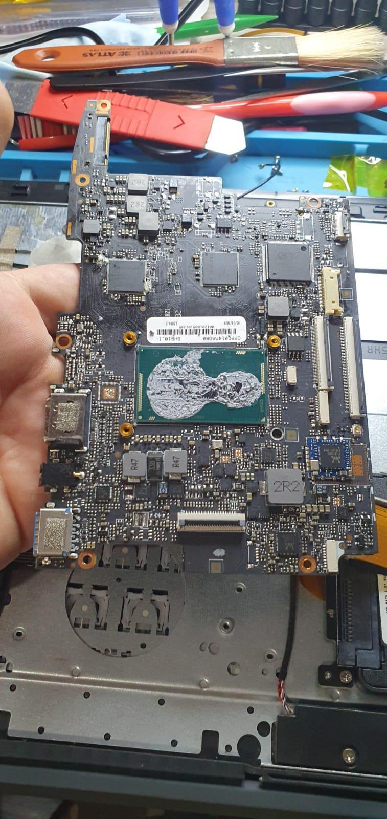

Estou com um notebook compaq cq-29 nas mãos q o cliente diz q ele não liga, acende uma luz azul mas não da sinal.
Conferi a fonte se estava com 19V, e estava corretamente, testei com uma fonte diferente, e nada. Ao abrir o mesmo, constatei q mesmo "desligado" ele tinha componentes ligado, no caso o SSD q tinha um led acusando, removi a bateria, descarreguei toda energia q poderia ter, conectei o carregador sem a bateria, e nada de ligar, conferi a tensão e estava correta. Com ajuda de um conector, liguei a placa direto na fonte de bancada, conectei a fonte direto no conector da bateria com a tensão indicada na bateria, era 7,6V, e nas medições dava 8,21V, mas ok. Com a fonte ligada em 7,1V por segurança, tentei iniciar o note, mesma situação, não iniciou, o SSD ainda acusava uma led verde, na fonte acusava um consumo baixissimo de 0,4~0,3 amperes, não sei o que fazer, agradeço a ajuda de quem puder. Obrigado
anexo a foto da placa-mãe
