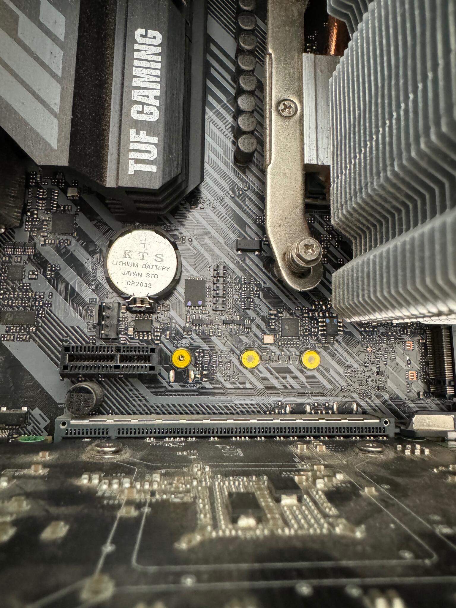

Olá, bom dia
Estou querendo instalar SSDs no meu computador, mas me deparei com umas capinhas de plástico amarelo onde coloca o parafuso. É normal? Pra instalar o SSD basta furar essa proteção com o parafuso?IMG_1255.thumb.jpeg.0db6dc113e950513ebd12bbfd528ca4b.jpeg
@Pedro Math.pi imaginei, mas será que é só furar? tentei retirar mas não pareceu sair.
Sobre achar o parafuso que vai ser o problema. Vou ficar 2 meses de férias em outra cidade e a caixa da placa-mãe ficou na cidade onde moro. Em que tipo de loja será que consigo achar esses parafusos/espaçadores pra comprar?
@guizzin Eu tirei isso raspando com a chave de fenda. Não tem nenhum mistério nisso. Se preferir furar, fure.

Loja de parafuso ou na internet.
Geralmente acha os 2 parafusos, como no link abaixo, mas só é necessário o de cima:
