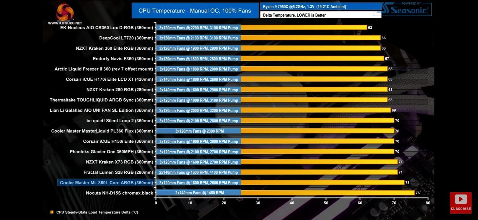

O X3D dele que proporciona maior cache l3 e desempenho excepcional em jogos também traz um maior aquecimento , logo se quer aproveitar ele ao máximo precisa de um wc de bom desempenho o Ml360l seria o mais em conta nessa faixa, também há outros wc melhores mas ou eles não estão disponíveis no Brasil ou são overpriced
Apenas um exemplo de teste para referência
