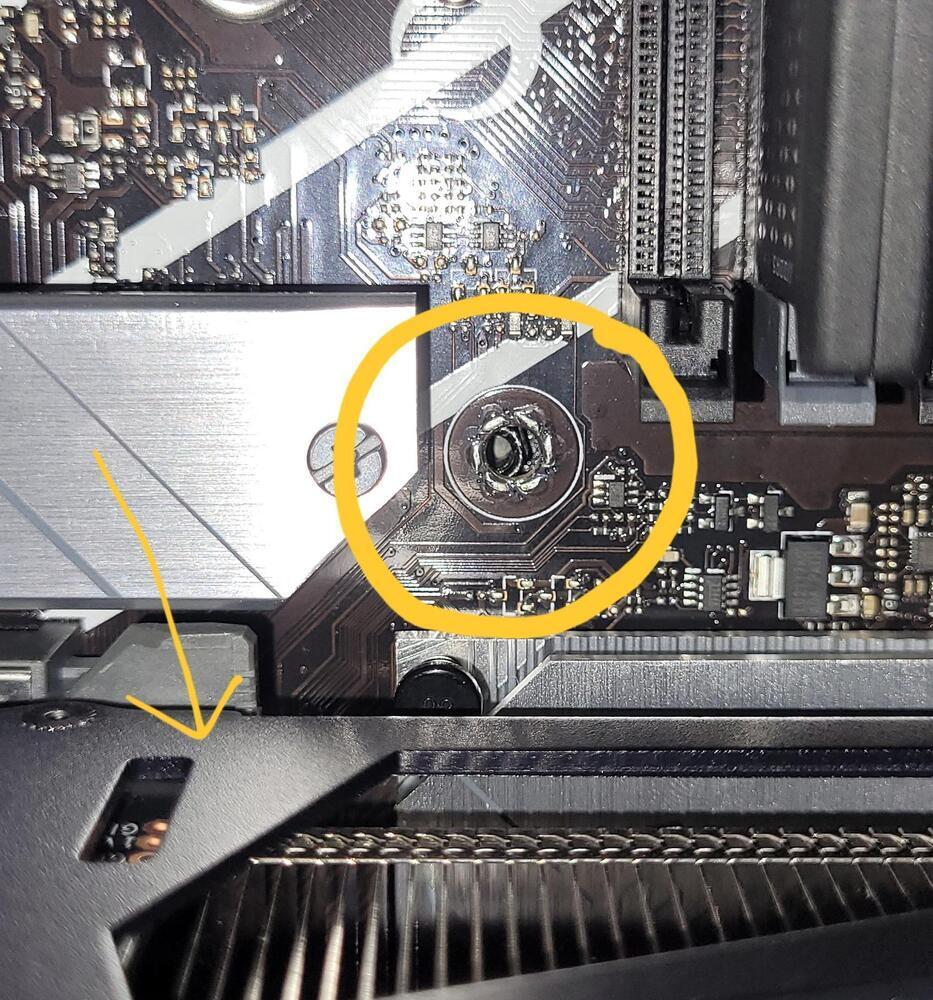

Tenho uma placa-mãe ASUS Prime z790-p (sem wifi) e um gabinete Aigo C285. Eu coloquei o espelho da placa-mãe no gabinete e depois coloquei a placa-mãe, mas ela não fica com a furação na mesma posição dos stands/furações do gabinete (imagem em anexo mostrando no círculo laranja a furação não encaixando). Primeiramente eu não consegui encaixar direito o espelho, mas depois consegui, mesmo assim não encaixa 100% a placa-mãe nas furações.
Para encaixar direito eu tenho que fazer uma pressão na placa-mãe para o lado que daí fica certo os furos, mas o problema é que depois quando tento encaixar a placa de vídeo ela não encaixa pois parece que a placa-mãe está muito perto da parte traseira do gabinete.

a furação do gabinete ou da placa estão errados, o problema não parece ser montagem verifi1que se alguns dos suportes estão fora de centro, se for apenas um deles você pode isolar (passar uma fita em cima do conector ou tirar ele usando um alicate), depois instalar a placa, faltando um parafuso... se o gabinete foi comprado nos ultimos 90 dias, você pode tentar trocar ele, entre em contato com a vendedora
São todos os suportes que ficam desalinhados. Vou tentar entrar em contato com a loja que comprei, meu medo é que eles não troquem pois destaquei os slots para a placa de vídeo. Obrigada pela ajuda.
@ivanavh Eu sempre tive que empurrar a placa-mãe para o lado - porque o espelho da placa-mãe acaba empurrando e a GPU sempre entrou corretamente. Talvez só seja um problema de não estar colocando a GPU reto o suficiente.

então pode ser outro motivo, ja que a placa esta desalinhada para a direita, talvez ela esteja mal encaixada assim como o @_Gabriel V citou
11 horas atrás, _Gabriel V disse:
Tenta colocar a placa-mãe sem o espelho, vê se vai.
Manda foto aqui dos suportes do gabinete e a furação da placa-mãe.
 Coloquei a placa-mãe sem espelho e daí consigo alinhar os furos sem problemas, mas mesmo assim não consigo encaixar a placa de vídeo.
Tirei foto da placa-mãe completa e tentando colocar a placa de vídeo para verem o problema, precisa ainda uma foto só do gabinete sem a placa-mãe?

Já tive alguma dificuldade em outras vezes pra encaixar a placa de vídeo também, ficava nesse mesmo esquema que a sua, parecendo que não vai mas ia, eu tinha que dar uma jeitinho pra encaixar. O ferro da placa de Vídeo oposto ao que é parafusado (imagem abaixo) tem meio que encaixar no vão que fica entre a placa-mãe e a chapa de metal do gabinete que tem as baias pra encaixe.
Tenta encaixar a placa de vídeo na placa-mãe fora do gabinete e encaixa as duas juntas pra ver se vai.
@ivanavh Pela imagem parece que a GPU está batendo na parte de trás do gabinete que está semi-destacada e torta.
