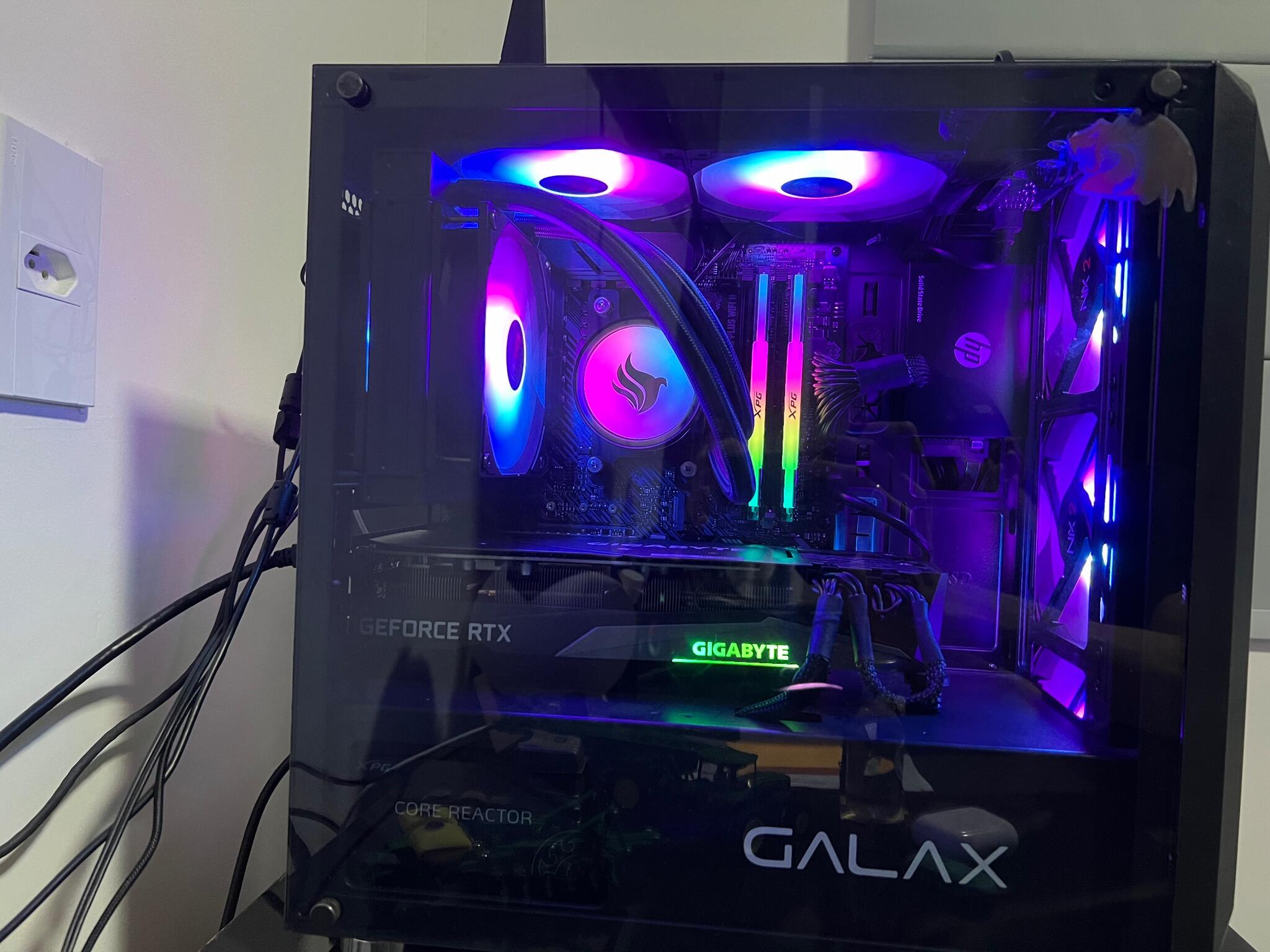

Olá, estou precisando de um water cooler de 350mm, estava olhando: Water Cooler Aigo Darkflash Radiant DC360, ARGB, 360mm, Preto, DC360BK.  Porém esgotou e não acho em nenhum lugar para comprar, agora não sei qual comprar, podem me ajudar em algumas sugestões?
tenho um r5 5600 com uma 3060ti, no stress bate 84°C

O q você tem aí é uma CPU gargalando a 3060Ti, provável estar sempre a 100% no processamento.
Antes de pensar em um WC você tem que ver se não tem algum ponto fraco no seu sistema de resfriamento.
Descreva: gabinete, quantos FAN e direção, cooler de CPU atual e atemperatura média de sua região.
Aliás, os 84 graus é no CPU ou na VGA?
1 hora atrás, Humberto Luis disse:
no stress bate 84°C
E se essa temperatura foi em teste de stress não quer dizer muita coisa, aliás em stress é comum passar de 84 graus, até acho normal.As temperaturas não podem é estar acima do limite dos componentes de forma contínua, mas em uso normal.
O gabinete é um galax nebulosa, com 3 fans nix 2, dois na parte superior também do modelo nix 2, e tem um water cooler da Pichau o aqua x110. E também já troquei o gabinete pois esse é pequeno, é um da c3tech modelo 910IMG_1974.thumb.jpeg.d24ff227576345856ef9972e5966fa91.jpeg

Não, você não precisa de um water cooler de 360mm, o teu processador pode ser muito bem refrigerado por um deepcool AG400 ou AK400, e 84°C não é uma temperatura muito preocupante.
Sugiro investir essa grana em outro lugar ou guardá-la, pois não vejo nada errado em teu relato.
Ps: na sacola da Core Reactor há dois cabos PCIe 8 pinos que ficam bem mais bonitos na máquina que esse que estás usando :p.
