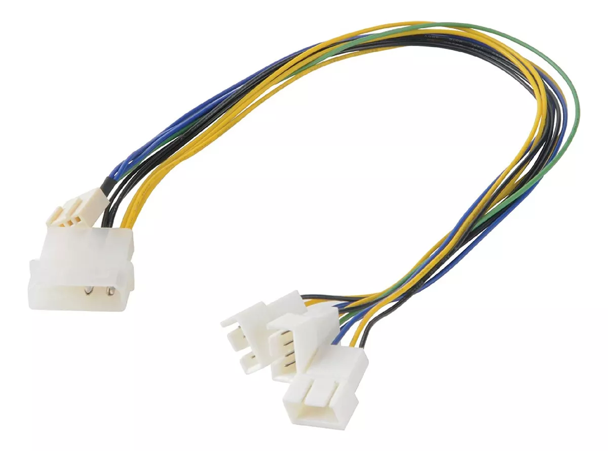

26 minutos atrás, Rodrigosemi disse:
eu pesquiso como pra achar um cabo pra fazer essa conexão ventoinha da placa de Vídeo com a fonte ?
É um cabo split desse tipo:https://www.akasabrasil.com.br/cabo-akasa-splitter-adaptador-extensor-pwm-3-fan-cooler-k785/p/MLB28463240?pdp_filters=category%3AMLB271117|seller_id%3A1530004656#position=3&search_layout=grid&type=item&tracking_id=6ba5f2a8-6de0-4af9-a857-c78cd6cf4bca
Infelizmente não achei nenhum com só uma ponta
33 minutos atrás, Rodrigosemi disse:
eu reparei na foto que o conector que vai na fonte só tem 2 conectores, é isso mesmo ?
Não é o branco maior, tem 4 pinos. Na verdade, no mesmo site achei outro mais jeitoso:
Tem que prestar atenção porque os cabos vem nomeados, e nesse caso a conexão é mais simples, a conexão marcada "conect to motherboard"(conecte na placa-mãe) não será usada porque não é a temperatura na MB que vai mandar. Vai ser usada como um adaptador do cabo de 4 pinos do fonte.

@PedraX
Olá amigo, boa tarde.
Não entendi muito bem sua explicação, estou com o mesmo problema do rapaz.
No caso esse cabo que você recomendou, eu irei conectar ele diretamente na fonte ?
Por que verifiquei o link que você me enviou e vou te passar a imagem abaixo. É esse cabo que conecto na fonte ?
Não sei de vídeo. E sim, pode haver uma sobra de cabos.
Seria bom você dizer o tipo de FAN(modelo e marca) dos FAN e o gabinete.
Esclarecendo bem: esse tipo de cabo só será bom para FAN que tenha PWM, caso não tenha é melhor um splitter comum. Lembrando também que o cabo que vai em FAN que entra ar no gabinete deve ser difrente do FAN que tira ar do gabinete.
