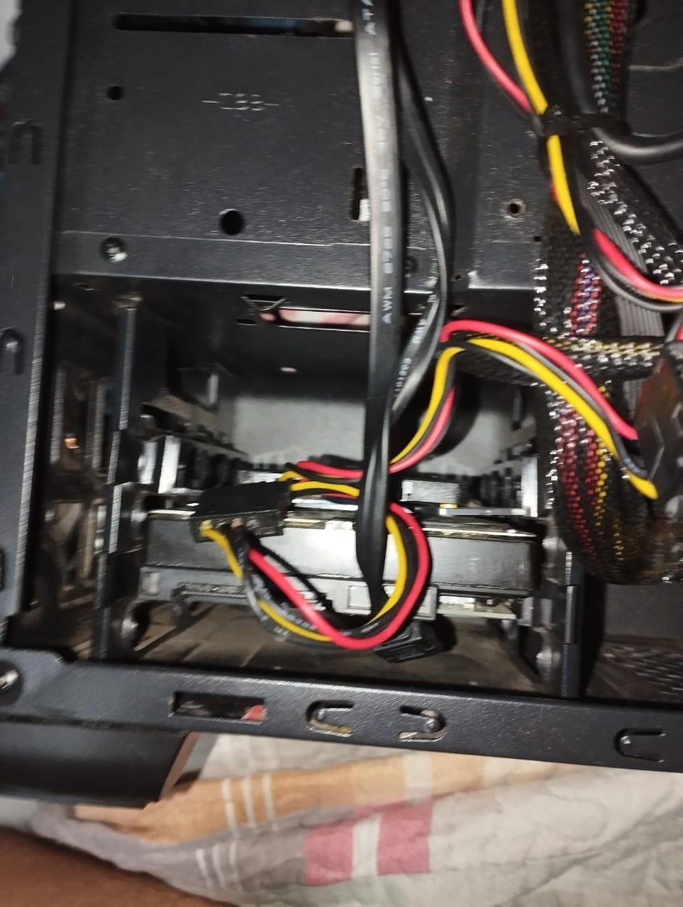

Não sei como retirar o HD do gabinete já tentei ver se tem algum parafuso mas não tem, já tentei por pressão pra sair mas nada.IMG-20240418-WA0002.thumb.jpg.a88881311f9a132815f44525f8de539e.jpg
Esse modelo é preso por parafusos sim. Confere melhor que em um dos lados tem 2.
Interessante, o HDD tem furações para parafuso tanto nas laterais como na parte de baixo.
Olhando a foto deu a entender que esse modelo de gabinete parece ter uma gaveta ou encaixe, se for isso, as duas partes pretas nas laterais devem ser as travas, imagino eu que basta movimentar as duas para dentro para liberar o slot.
Se tiver o nome/modelo do gabinete ou computador, talvez na internet tenha algum manual.
10 horas atrás, Pincipi disse:
Verdade! Não tinha reparado nisso.
Em 03/05/2024 às 12:39, Pincipi disse:
É exatamente isso!
Esse tipo de encaixe é bastante comum em computadores Dell.
@Black22 Olha a imagem abaixo... Se voce pressionar as partes destacadas simultaneamente para dentro e e puxar, o HD sairá.
Imagem HD
