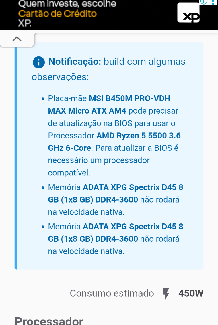

2 horas atrás, Swalls disse:
@RonaldoXbox já que sobrou uma folga, n é melhor trocar a a520 pelas VDH PRO da MSI?
Eu tentei trocar ela para comparar no site meupc e lá falou que não rodava a memória não rodava
10 minutos atrás, RonaldoXbox disse:
Esses avisos que esta ferramenta dá são quase sempre errados, nem faz sentido ela "não rodar na frequência" basta ativar o XMP na BIOS.
Atakk vou aprender sobre esse negócio de BIOS também caso eu monte peça por peça, espero que não seja muito difícil instalar o windows também

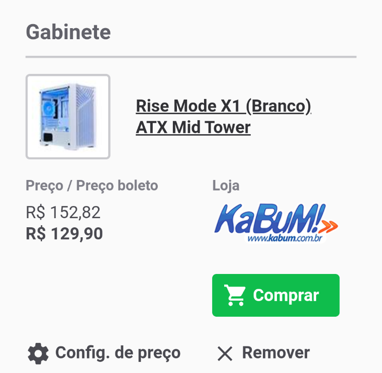

Outra dúvida que eu tenho é que para essa config precisa de um  gabinete específico? Ou todos são iguais em questão de espaço e encaixes ?

39 minutos atrás, Cururu_Samah disse:
Funciona sim, hoje em dia nem há mais versões da b450m pro vdh max não atualizadas.

Gabinete tem que achar um com um bom air flow, veja as recomendações do @Middoken, ele que é o dominador do ar.

@Cururu_Samah Não tenho certeza absoluta se esse Rise mode X1 tem a parte frontal de mesh, mas uma coisa é certa, ele vem sem a ventoinha. De certa forma, essas '' firulagens '' na frente, atrapalham um pouquinho o fluxo de ar, então vou te recomendar outros modelos ( sem contar que isso na frente é horrível kkkk ).
Mancer Goblin branco 1x ventoinha - É um dos melhores custo-benefício, é compacto, tem a frontal de plástico ABS e uma tela de aço, podendo ter um bom fluxo de ar. Ele é acompanhado com uma ventoinha na parte traseira, não é a melhor do mundo, então eu até indicaria comprar +2 para colocar na parte da frente, ao seu gosto...
Montech X3 - Frontal de mesh, 6 ventoinhas com um fluxo de ar OK e a largura máxima de GPU de 305mm, tendo uma triple fan provavelmente encostando na parte frontal do gabinete. O único problema dele, é que as fans são rainbow e não da pra trocar de cor 🥲.
Pichau Gadit - Frontal com tela de aço e plástico ABS, tem 3 fans ARGB na frontal e o fluxo de ar deles é parecido com o do Mancer Goblin, tendo que provavelmente tirar uma das Fans de cima e colocar na parte de trás, ou senão, comprar uma ventoinha para a parte de trás.
