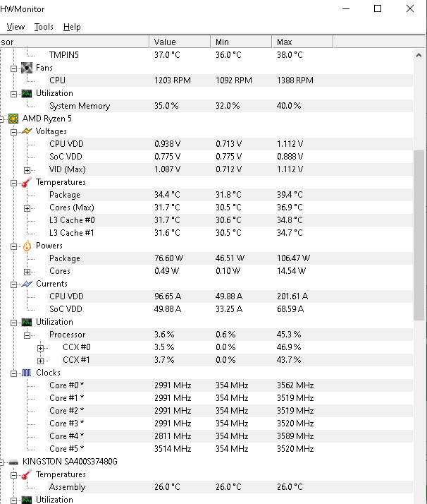

OBS: analisando as tensões, toda vez que o VOLTAGES CPU VDD cai para 0.713v o clock cai( mas acho que é apenas a tensão, então para não danificar o clock cai) mas notei tambem que a tensão fica ok, de boa até o (CURRENTS - CPU VDD passar dos 100A ) ai é onde começa a cair o clock, essa parte não manjo muito, obrigado pelo tempo de todos, se poderem me ajudar, ficarei muito grato!

@mathbruxo mano, seu Ryzen 5 puxando 200A?????Como assim? eu com meu vendido Ryzen 9 5950x puxava 140A '-' (usando TUDO)
algo de errado não está certo '-'

@El Dorado  opa, também achei estranho isso cara, toda vez que passa de 100A o clock cai, não faço overclocking e o turbo booster dele eu desativei, teve um dia que pode acreditar, o clock maximo bateu 19000mhz no hwmonitor, não entendi nada, o que é pbo ?  e o processador já esta em stock, não estou usando o booster dele e o que seria o DOCP ?

@El Dorado sim mano kkkkkk falei com uns amigos, eles não acreditaram, na hora acabei esquecendo de printar e antes de bater 19k, ele bateu 5,5ghz, sendo que o maximo do meu é 4,1, vou baixar esse hwinfo64
@mathbruxo mano do céu!!!!
mano, pior que de uns tempos pra cá, tem gente relatando problemas (em algumas lives do peperaio hardware, que é um cara da informatica) assim tmb em algums processadores (geralmente nos da intel de 7º geração), processadores antigos ja, relatando esse mesmo problema, que o processador não estabiliza mais o clock, que ele não sobe mais o clock como deveria, e o problema "resolve" quando eles setam o clock do processador manualmente (coisa perigosa de se fazer, requer um conhecimento mais afundo sobre isso), e depois disso o problema deles não acontece mais (por um tempo, depois volta)
mas agora, isso do processador simplesmente pegar tudo isso de clock....mano....nunca vi relatos, e isso ta legal não '-'

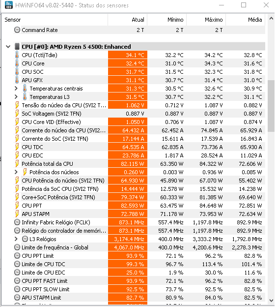

@mathbruxo quando for rodar o programa, deixe somente ele rodando, não use o hwmonitor junto
@El Dorado é hwinfo86 ou hwinfo64, pois esse hwinfo64 não tem não, baixei o aida64 seria esse? e nele tambem a corrente passa de 100A com o clock reduzido, quando cai abaixo de 100A o clock fica normal e a tensão volta a ficar ok
@mathbruxo tem sim mano, te passei o link acima, mas vou passar de novo = ESSE AQUI = , ja direto para download, do proprio site deles
não é o aida64
@mathbruxo o icone do programa depois de instalado é uma "escadinha" branca, com fundo de background azul em cima e preto embaixo
@El Dorado olhando pelo aida64 notei que a tensão do núcleo da cpu é entre 0,912 - 1,219 ( o que seria o normal ) mas quando ele esta trabalhando com o booster ativo ele gira em torno de 1,3v a 1,4v, estranho demais isso, será que o processador pode ser o causador disso??
@El Dorado instalei aqui, o que devo procurar ?
@El Dorado olha ai por favor
@mathbruxo agora sim as medidas aparentam estarem certas
agora feche o programa, instale o CPU-Z para fazer um teste de stress no processador, e rode o hwinfo64 tmb, deixe os 2 rodando juntos por uns 15min, vamos ver se ele pega esses 200A de novo

Essa A320M S2H aí me parece ser uma placa bem ruinzinha, ela tem apenas 3 fases no VRM, sem dissipação nenhuma, e você ativou o PBO pra piorar a situação. Deixe seu CPU em stock para não forçar tanto o VRM e segurar melhor o desempenho. Esses 200A do HWMonitor aí parece ser erro, porque no HWiNFO64 não tem nada disso. Mas tudo indica que o VRM da sua placa-mãe não está dando conta da carga que o processador está exigindo.

Analisando melhor os prints, o que está muito estranho nessa situação é que o processador está rodando com desempenho baixo, e a exigência de energia está muito alta. Meu Ryzen 5 3600 com overclock de 4.28GHz a 1.18V mau chega a consumir 80W em estresse no Cinebench R23, e olha que o estresse que o Cinebench R23 oferece para o CPU é bem maior que o teste do CPU-Z. Os sensores da placa-mãe está registrando máxima de 97W, meu processador só chega a consumir isso quando faço overclock de 4.4GHz a 1.25V.
É normal esperar que o VRM desse tipo de placa-mãe apresente thermal throttling nesse nível de consumo de energia, agora resta descobrir o que está causando esse alto consumo, se é o processador ou a própria placa-mãe. Um colega aqui do fórum estava com um Ryzen 5 4600G, que é simplesmente um 4500 com vídeo integrado, e estavamos discutindo num tópico sobre overclock, e pelos registros dele, o 4600G só chegou a consumir 88W depois que ele fez overclock para 4.35GHz com tensão de 1.37V, uma tensão bem elevada. Então é obvio que a situação não está normal.
