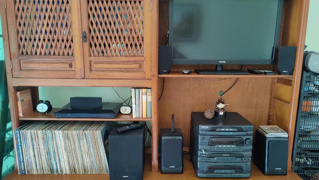

Recentemente achei jogado uma relíquia na casa do meu tio, simplesmente um gradiente Volcanic voc.-403 (Eu nem existia na época que essa maravilha foi lançada kkkkkk)
Infelizmente não teve um primeiro dono muito cuidadoso, onde ele perdeu o controle original, antena, o manual e pra completar vendeu as caixas originais que eram duas torres...
Abri ele e fiz uma limpeza leiga com isopropilico e limpa contato e ele voltou a vida, a bandeja de 3 CDs funciona, o K7 esta funcionando e a Bandeja do vinil esta funcionado tb (Por algum motivo depois que se ouve 1 disco de Vinil inteiro ele faz uma espécime de barulho de correia, não sei dizer ao certo o que é mas provavelmente mesmo eu tendo limpado a agulha, preciso entender como revisar o toca disco)
Tendo em vista que o leitor de CDs é muito sensível a mídias com risco onde ele retrocede infinitamente a faixa se houver um risco um pouco mais profundo me deixa confuso também se a vida útil do canhão já foi ou é assim mesmo, além disso ele é meio fresquinho (só lê CD original kkkkkkk)

OBS: os fios branco e azul conectados são de duas caixas de som gradiente horrível que meu tio "deu" junto (são de 4OWS o que significa que oscila horrores no som, enfim)

Opa amigo, eu tenho um aqui, zerado e completinho, essa questão do cd retroceder na verdade é problema de sujeira nas engrenagens ou o motor com ruido, a lente nova você encontra por 60 reais, vale a pena trocar e já fazer uma boa limpeza, só não mexa nas engrenagens da bandeja, pois se tirar do ponto é muito difícil colocar novamente, quanto as caixas, você pode colocar qualquer uma que seja de 2 vias, o mais importante é respeitar a impedância, se a potência for maior, não importa tanto, pois o som vai mandar 45w rms no máximo por via, repito, só não pode diminuir a impedância, senão queima a saída.
