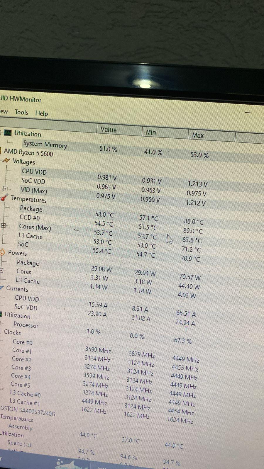

possuo um aircooler rise mode g800 ,e um gabinete sharkoon vg6 , e meu cpu está pegando 70 graus sem jogar, só de ligar o pc,pode ser a pasta térmica q veio junto do cooler? q é d má qualidade ou sla, tentei tirar o cpu boost ,e mesmo a 3.5 e v core a 1.0 ta pegando 70 graus ainda

@lionlucas foi usado a pasta termica q acompanhava ele, e testado tambem uma outra a xigmatek pti g3606, e em ambas ficou essa temperatura usando o aida64 pra ver temp, e o hwmonitor, sem jogar nada fica em torno de 55 a 70 graus da umas osciladas  ,e sobre a montagem, ja foi retirado e colocado dnv umas 5 vzs
@YellowStone hwmonitor e aida 64
@1lokos como assim ?
@lionlucas pronto, vcore e etc, ta dando esses picos do nada, ele ta 60 graus( idle) sem estar jogando nada, so na area de trabalho, e do nada bate 80 a 85 graus, as vzs ele fica um tempo a 80 graus cm nada aberto
