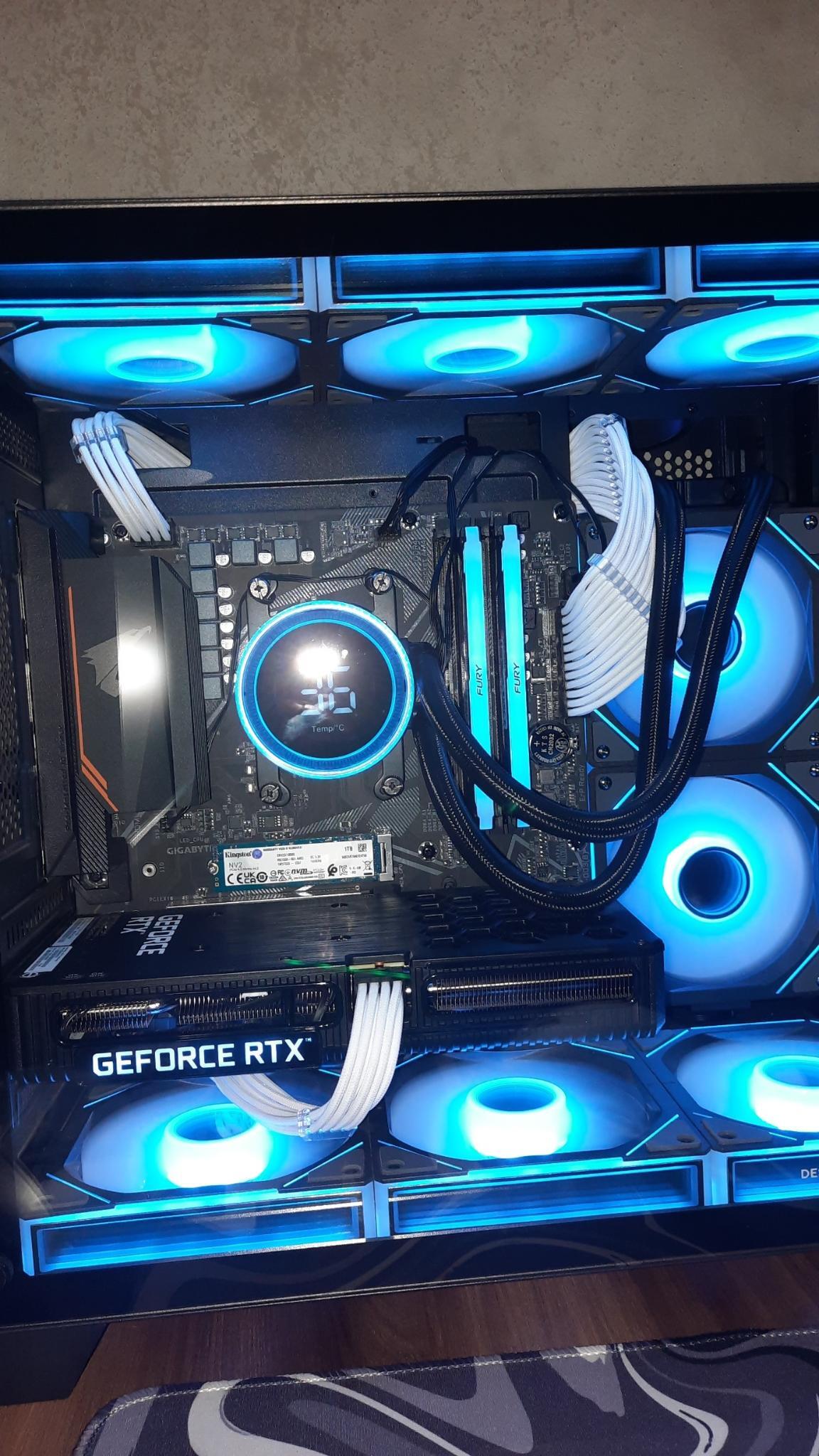

Galera, peço desculpas pela falta de experiência em hardwares e afins. Recentemente, adicionei mais 3 fans no meu PC. Antes, ele tinha três fans embaixo e duas do lado para puxar ar frio para dentro do PC, além de duas no Water Cooler em cima para tirar o ar quente.
Meu gabinete é o modelo estilo aquário Pichau HX710L, que só permite a instalação de três fans em cima e apenas um Water Cooler de 240mm. Então, coloquei meu Water Cooler na lateral do gabinete, com as duas fans puxando ar frio para dentro. Também instalei cabos extensores para a placa de vídeo, o cabo de 24 pinos e o cabo da CPU. No entanto, o cabo de 24 pinos está encostando um pouco na mangueira do Water Cooler (vou anexar algumas fotos).
Eu costumava deixar o PC no modo silencioso das fans, mas agora estou precisando colocar as fans na rotação máxima para manter o PC frio, pois ele chegou a 90ºC mesmo com 8 fans instaladas. Preciso de ajuda para resolver esse problema, porque acredito que não deveria ser necessário deixar as fans na rotação máxima com 8 fans para resfriá-lo adequadamente.
Minhas configurações são: Ryzen 7 5700, uma 3060 de 12GB e 16GB de RAM a 3200MHz.
(Usei o GPT para deixar esse texto o mais fácil para vocês entenderem , meu teclado n tem os acentos kkkk)

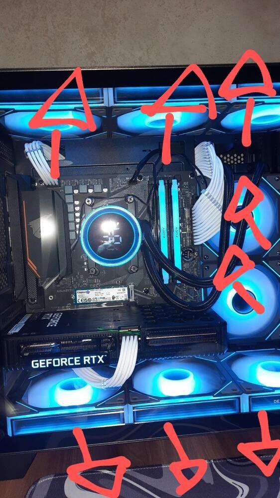

Como está a direção desses fans?
Os de baixo têm que jogar o ar pra dentro.
Acredito que os do meio também tenham que jogar ar pra dentro.
Já os de cima tem que obrigatoriamente jogar o ar pra fora.
Se todos os fans estiverem jogando ar pra dentro, aí o PC vira um forno mesmo.
Só há pressão negativa (mais ar saindo do que entrando) em seu gabinete, a posição das fans está toda errada, sua máquina têm zero ar entrando no gabinete.

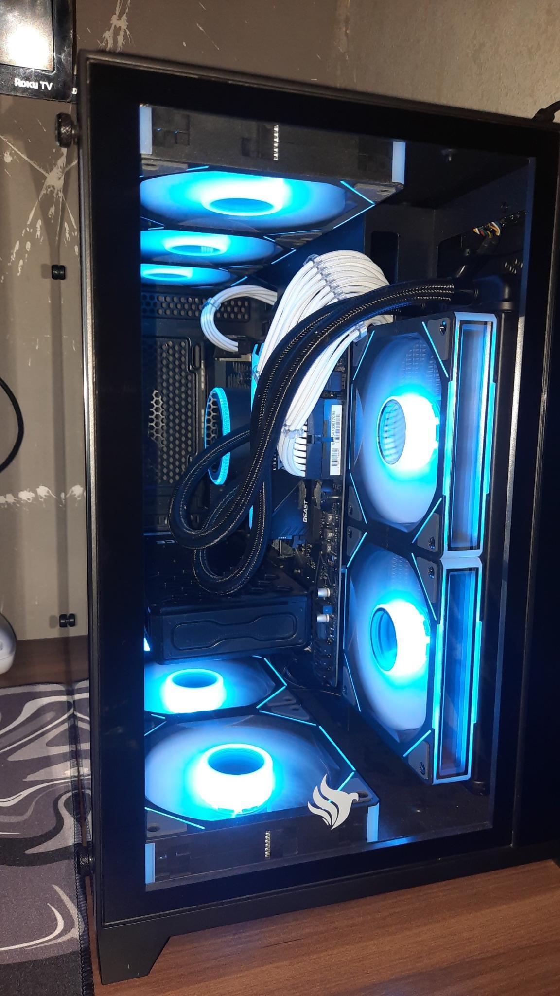

(Perdão pela qualidade do desenho, podemos ver como esta não é uma de minhas habilidades)
Como está agora:
Estas fans tem um lado traseiro (o "feio") com um adesivo e diversas informações, se a fan não for reverse é para aquele lado que está empurrando o ar. Para melhorar o fluxo de ar realize as seguintes modificações:
- Mova seu water cooler para o tipo do gabinete, de forma que a parte onde "saem" os cabos esteja para a direita;
- Tire a fan da esquerda superior e do meio, realoque elas para onde o AIO estava. Têm de estar com a parte feia aparecendo.
- Por fim, vire as fans inferiores para que o lado feio fique visível, se fizer corretamente o fluxo de ar ficará muito melhor.

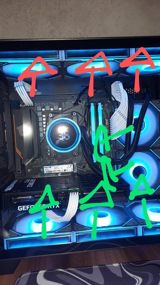

Resultado com as modificações:
Setas verdes=Ar (frio) do ambiente entra
Setas vermelhas = Ar sai (aquecido pelas peças)

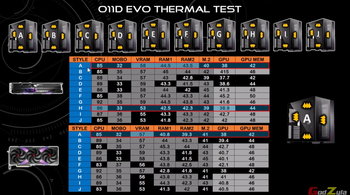

Um gringo teve a paciência de testar todas as combinações possíveis de fan no Lian Li 011 Dynamics EVO - o 011 Dynamics foi o primeiro "aquário", do qual estes genéricos são clones.
Tanto com a GPU na horizontal como na vertical, a posição "A" foi o melhor compromisso, e tirando o fan exaustor na traseira, é a que você usou:
10 horas atrás, 1lokos disse:
Vou fazer essa mudança, pois prefiro um PC frio e "diferente" a um PC "bonito", quente e barulhento. Só tem um detalhe: ainda não testei para ver se a fan cabe na parte de trás do PC, já que minha placa-mãe tem um dissipador grande que chega perto das furações do gabinete. Vou fazer o teste e volto para mostrar como ficou.

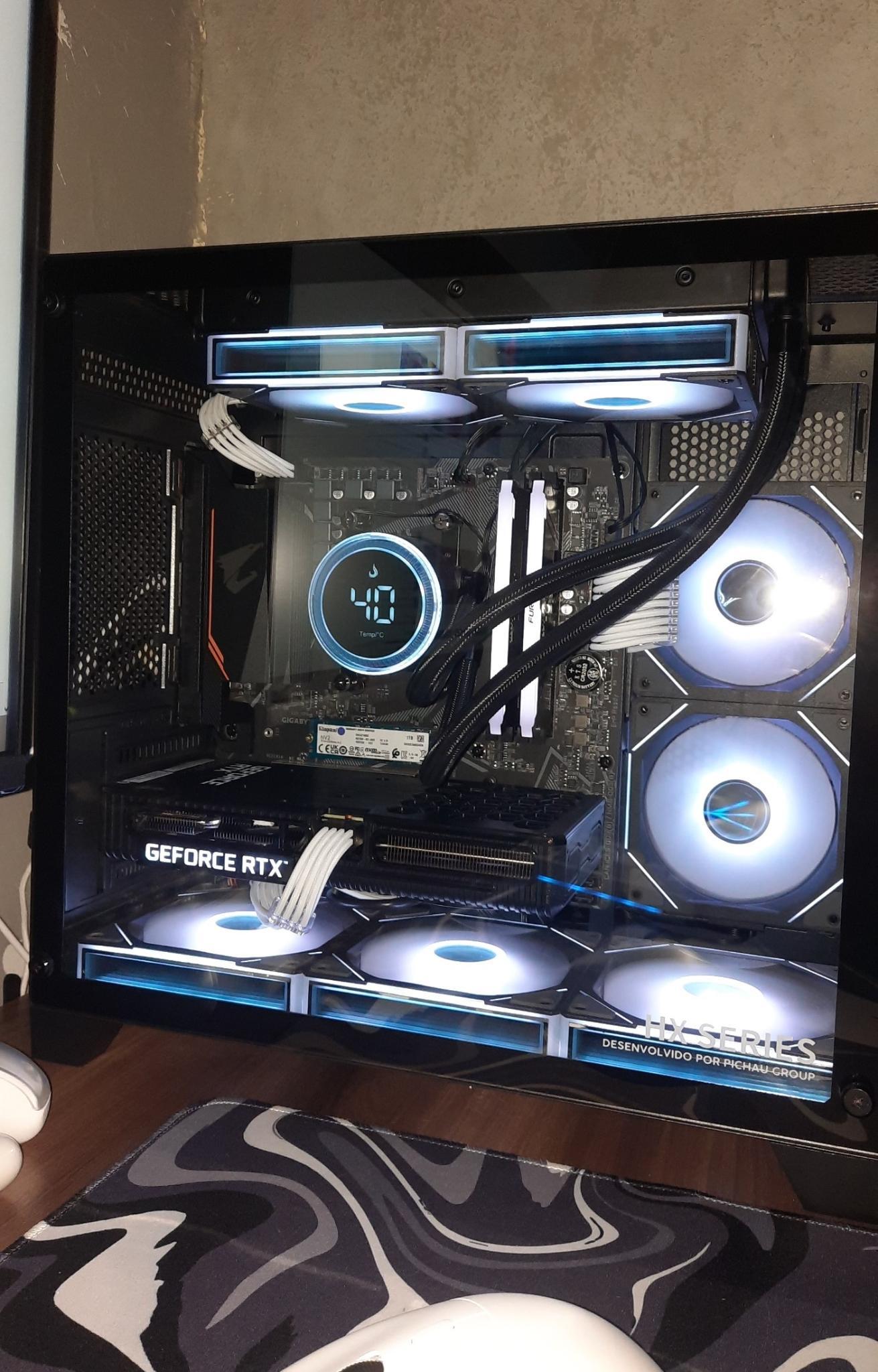

Galera, fiz a modificação e voltei o PC ao que era antes. "Perdi" uma fan, pois na parte de trás não cabe outra por causa do dissipador de calor da placa-mãe, mas está de boa. Coloquei minhas fans no modo silencioso novamente, e o PC não passou dos 58 graus. Achei que o PC ia ficar "feio", mas gostei do resultado.
Rapaziada, muito obrigado pela ajuda. Agora posso aproveitar meu PC tranquilamente, do jeito que eu queria, sem muitas preocupações. Agradeço de coração a todos vocês.
