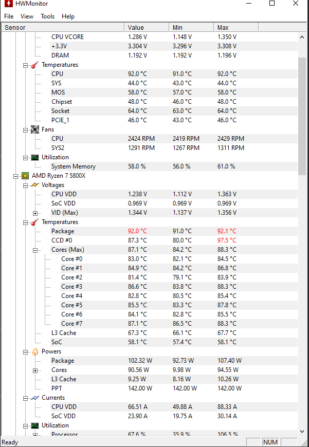

Tenho um Ryzen 7 5800x, comprei no final de fevereiro, junto com o water cooler da Rise Mode RM-WCB-04-ARGB. Porém, desde que eu comprei, ele sempre ficou em 90C pra cima, quando jogo jogos do tipo The First Descendant, Path of Exile, league of legends.

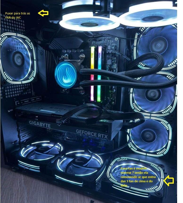

@GuilhermeGB Boa tarde! Deixei uma imagem de como está agora, algo que eu posso botar como nota: Eu uso ele fechado, com os vidros na frente e do lado. Deixei assim Porque acabei de mexer nas Fan`s, deixando essas duas viradas.

@FantaLaranja o Water Cooler aparentemente não está posicionado corretamente, amigo. O WC precisa ser posicionado em um local onde normalmente o ar sai do gabinete. O local onde você posicionou seu WC é um local por onde você deve puxar o ar frio pra dentro. Por isso mesmo que o local mais utilizado para o WC é no topo do gabinete, lá é por onde o ar quente sai, até porque a tendência natural do ar quente é subir.
Fora que essas ventoinhas do topo também estão mais instaladas. As ventoinhas no topo devem ser instalados o mais para trás possível, e quando você não tiver um WC no PC, usar uma ou no máximo 2 ventoinhas no topo, isso evita que uma parte do ar frio que está chegando pela frente saia por cima antes mesmo de chegar no fundo do gabinete. Você precisa forçar a circulação de ar dentro do gabinete.
EDIT: Acho que eu confundi, parece que o WC realmente está na parte de cima, na foto não ficou muito claro isso. De qualquer forma, ele precisará ser posicionado mais atrás.

@FantaLaranja
Adicionei imagem colocando observações que o @GuilhermeGB informou da instalação das fan do WC que tem que ser para trás, e na fan a direita abaixo tb, se ela não for modelo Reverse colocando ar frio para dentro, ela está instalado incorretamente e tem que virar ela na instalação, porque ela está puxando o ar das 3 fans acima desse jeito que está instalado.

@luizfagner27 Opa, acabei de voltar, fiz isso que vocês falaram, movi o WC para trás e botei o cabo no Pump _Fan1 ao invés do CPU_Fan1.
Essa Fan é igual as outras, Removo ela? Eu também acabei de mudar de lado as outras duas que estavam para baixo.

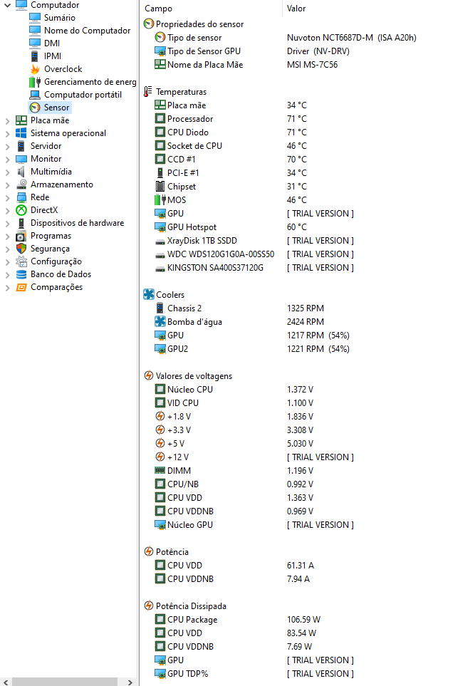

Vou deixar anexada uma imagem de como está agora a temperatura, já já abro algum dos jogos citados pra ver como vai ficar
@FantaLaranja depois de tudo resolvido com o WC, eu sugiro você dar uma estudada no PBO. As placas-mãe MSI tem uma "mania" de liberar muita tensão pro processador, e isso acaba fazendo com que eles consumam mais energia e esquentem um pouco mais também. Dá pra ver aí na imagem que o CPU está requisitando da placa-mãe até 1.45V (provavelmente em cargas mais leves), dá pra você reduzir isso aí.

Essa fan diferente embaixo esta só atrapalhando, fazendo turbulência no ar que entra pelas fans laterais.
Se ela couber em cima ao lado do radiador instale ela perto do fundo, assim vai extrair ar quente da região do VRM, e evita que esse ar passe pelo radiador do WC.
A "popular wisdom" diz que as fans debaixo da GPU deveriam estar puxando ar para dentro, mas como colocou puxando para fora,  ajudaram a melhorar a temperatura do CPU, pois é menos ar quente que sobre para o radiador. Em todo caso confira se a temperatura da CPU mudou, é provável que não.
Não acho que foi boa ideia mover o radiador para trás, porque mais para frente um dos fans do radiador puxa ar do fluxo de ar fresco que entra pelos fans laterais, mas a diferença disso deve ser pequena, como melhorou deixe como está.
@1lokos acredito q para melhorar a saída de ar quente do vrm é melhor remover o plástico que fica bem em cima deles, assim o ar pode sair e ser puxado pra fora pelo fan da traseira.

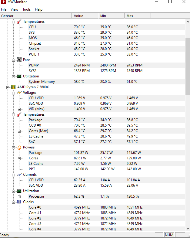

@luizfagner27 Acabei de abrir o jogo e deixei processar um pouquinho, abri o The First Descendant, conferi a temperatura no HWMonitor e no AIDA64 Extreme.

Aida64, HWinfo64 HWmonitor, é meio que obrigação de quem tem pc heheh
Agora sim ficou na temperatura que é pra ser desse processador.
Sim da um estudada no Curve Optimizer, só usando ele tu pode baixar uns 10 graus e até mais.
