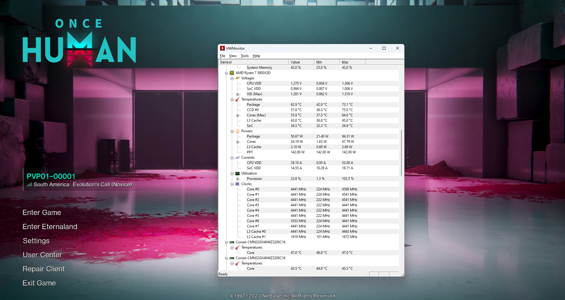

Montei meu PC ZERO BALA, tudo novo, mas notei que o processador esta dando picos de 91 graus e a AMD diz que a temperatura maxima que o processador pode trabalhar é 90 graus, eu ja testei 3 water cooler e todos eles de 360mm TOP, todos de marcas boas e mesmo assim a temperatura não baixa, eu sei que esse processador é esquentado mesmo, mas n existe isso dele ficar acima de 90 graus, vai dar problema e eu não estou conseguindo descobrir onde esta o problema, o water cooler não é, eu estou pensando que pode ser a placa-mãe ou o processador, mas ai fica a pergunta a placa-mãe e o processador pode dar algum tipo de problema que superaqueça o processador? ou isso só acontece quando o problema esta no water cooler? a unica coisa que não testei foi o processador e a placa-mãe, na verdade eu nem sei como testar a placa-mãe ou o processador para ver se esta certo isso, por favor me ajudem não sei mais o que fazer....
a foto a seguir é da area de trabalho sem eu estar fazendo nada no pc.... tem horas que as fan do pc ta a toda velocidade e o PC DESLIGA! aconteceu isso 1x, então essas oscilações estão me deixando louco, ta tudo normal.... ai do NADA o pc esquenta muiiito e bate 91,92,95 graus....

@Marco Tada faz um teste? kkkk baixa once human pela steam ai e abre esse jogo, esse jogo faz meu Ryzen bater 86 graus, testa depois me fala quando pega de piko, só no abrir ja pega 70-80 graus...
sem abrir o jogo
abrindo o jogo ...
quero eu acreditar que o problema é o jogo, mas n é possível que meu pc n aguenta esse jogo KKK

@Marco Tada eu queria ver o pico maximo que pega, exemplo... só na abertura do jogo pego 87,8 graus DE MAXIMO, depois ele fica 60 graus, ai tenho mais um duvida, esse pico altissimo é normal?
