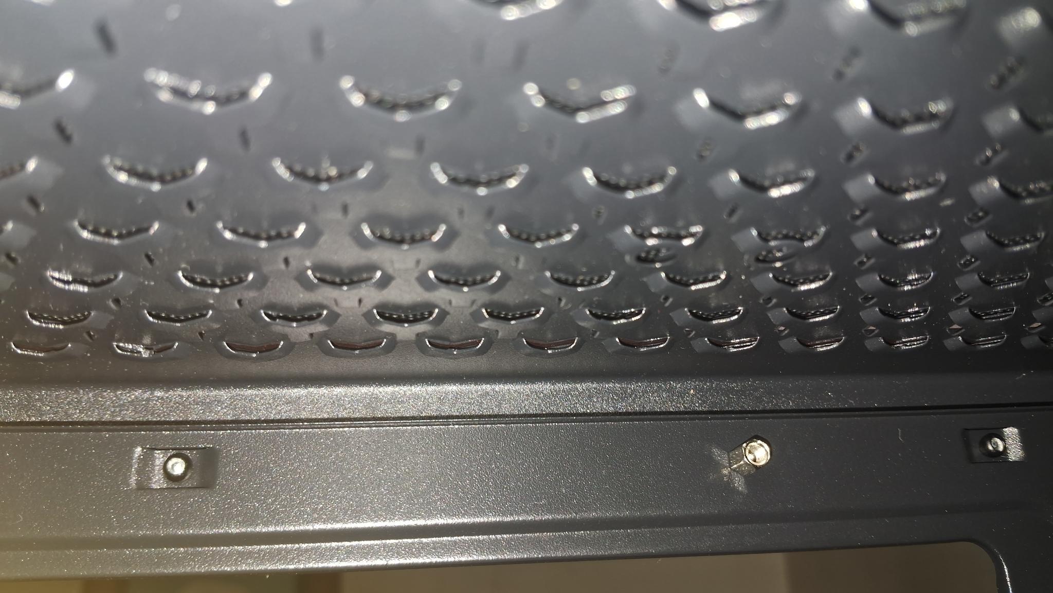

Tem esses pinos no gabinete, ele serve pra fixar a placa-mãe? Vi em um tutorial falando que era pra placa-mãe grande, mas e se minha placa for grande o suficiente pra entrar em conflito com isso? O que eu faço? Eu tiro esse pino e depois coloco no encaixe da placa-mãe?
O correto é alinhar as furações de sua placa-mãe com estes 'pinos', que são na verdade espaçadores, estão ali para evitar que a superfície metálica do gabinete não entre em curto com sua placa-mãe.

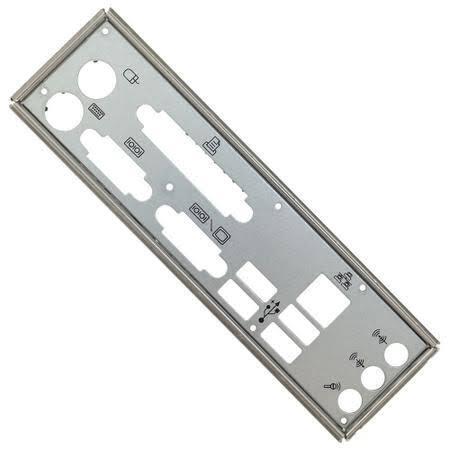

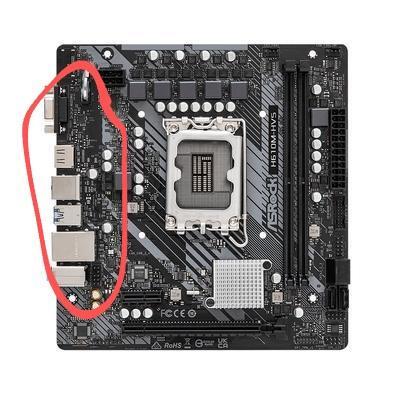

Estes são os conectores traseiros da placa, e você deve alinhá-los com o espelho da placa (dependendo do modelo virá "grudado" na placa, ou na caixa dela.
placa-mae-asrock-h610m-hvs-intel-m-atx-ddr4-socket-lga-1700-hdmi-vga_1698088133_g~2.jpeg
Caso no seu modelo ela seja avulsa, se parece assim

Esses pinos servem para impedir que a placa-mãe encoste no gabinete, o que ocasionaria curto, como dito acima.
Esses "pinos" são configuráveis, ou seja, você pode mudá-los de lugar, por isso o Gabinete tem furos sobrando.
Por que mudá-los de lugar? Porque existem diferentes tipos de Placas Mãe, de diferentes tamanhos e com furos em lugares diferentes.
Se estiver precisando de "pinos", você os encontra no aliexpress e shopee procurando por espaçadores de placa-mãe. Tem muita gente vendendo, tanto da China quanto do Brasil, e o tamanho dos pacotes varia.

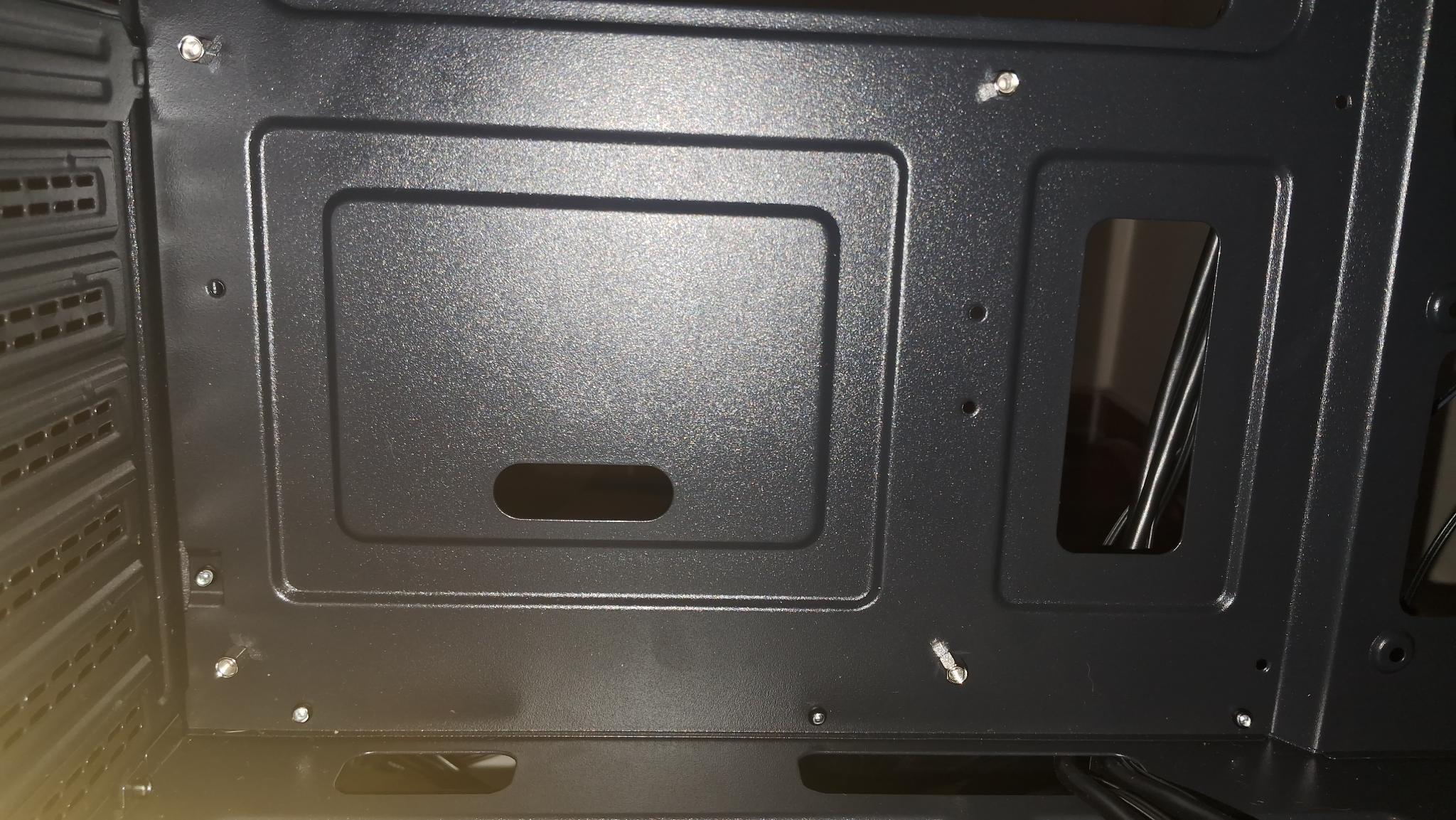

Então as furações dela são diferentes:
Está vendo os "buraquinhos"? As placas no padrão mATX comumente têm 7 - 8, a sua têm 7, então deve retirar os espaçadores  (pinos) fora do lugar de seu gabinete e colocá-los na parte que indica 'mATX'.
Uma foto dele, ou seu modelo, facilita a identificação desta área.
@Rivaille Quando a placa-mãe chegar e você for montar ela no gabinete, você remove esses espaçadores se necessário e coloca eles só onde bater os furos da sua placa-mãe com os furos de rosca do gabinete. se esse espaçador ficar encostando na placa em uma area que não tem furo, ele pode causar um curto e impedir o PC de ligar ou queimar algo...

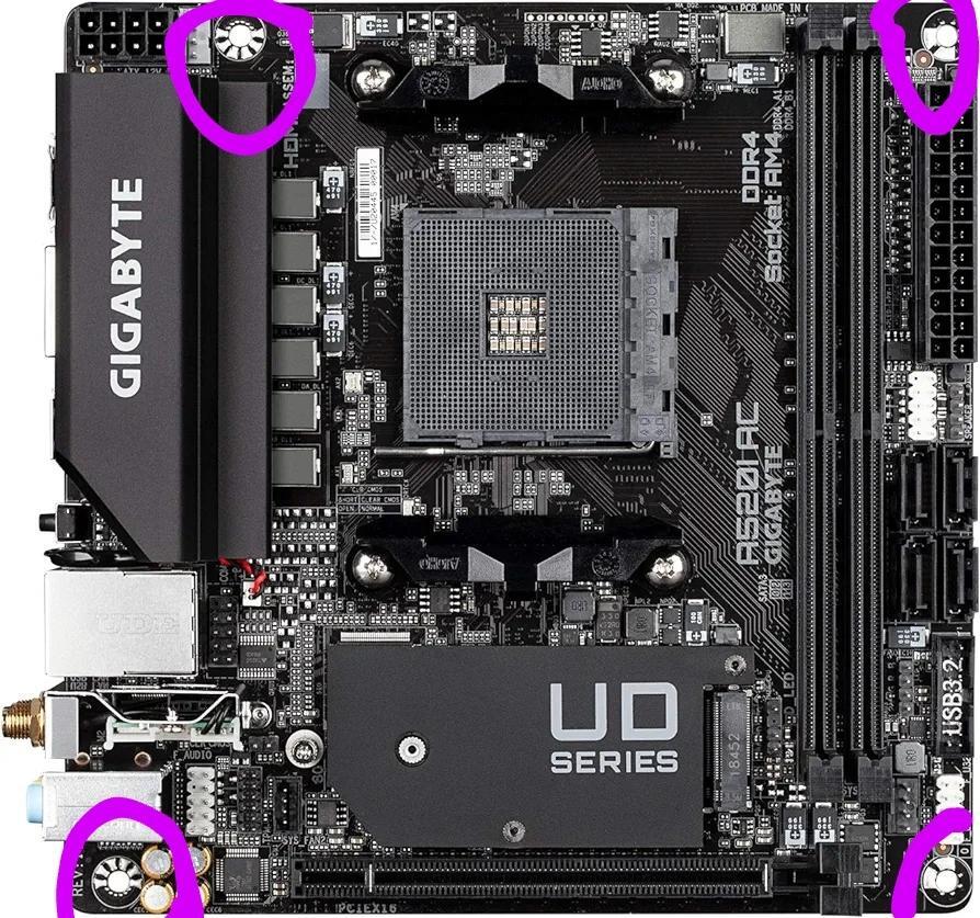

Bela placa, uma das melhores AM4 das lojas. Mas ela é uma Micro ATX, e não Mini ATX, como você escreveu no título. Isso é relevante para quando for colocá-la em gabinetes, que considerarão a informação correta, Micro ATX, que pode também ser abreviado como mATX.
