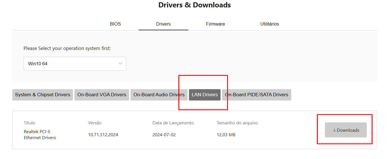

@Gabri_el bom, parece que está um pouco desatualizado (de 2021 ainda), apesar de que eu não acho que isso poderia causar algum problema. Por via das dúvidas, atualize para a versão mais recente, o próprio site da MSI fornece uma versão lançada no mês passado. No link abaixo, seleciona "LAN Drivers" e depois baixe o arquivo.
https://br.msi.com/Motherboard/MPG-B550-GAMING-PLUS/support#driver
