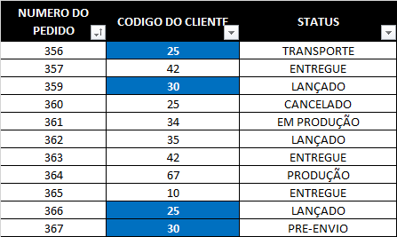

Utilizo uma planilha no excel onde fica cadastrado os pedidos na empresa. A planilha e muito grande, portanto fiz um exemplo simplificado da mesma.
Objetivo: Estou tentando fazer com que os lançamentos feitos na coluna ''CÓDIGO DO CLIENTE'' fique de uma cor especifica, quando o mesmo cliente tiver mais de um pedido. Porém a planilha deve desconsiderar duplicidades quando o Pedido for marcado como ENTREGUE ou CANCELADO na Coluna "STATUS". Como no exemplo abaixo.
Exemplo: Cliente do Codigo 25, está marcado em azul somente os pedidos em LANÇADO e TRANSPORTE, mas não está marcado o CANCELADO
Exemplo: Cliente 42 não está marcado, porque não tem outro pedido dele.
Exemplo: Cliente 30 ambos pedidos estão em LANÇADO e PRE-ENVIO, e nenhum entregue, e ambos estão em azul já que ocorre a duplicidade.
Até tentei utilizar o CHATGTP com a seguinte formula no campo de FORMATAÇÃO CONDICIONAL,
=E(L3<>"";CONT.SE($L$3:$L$9999;L3)>1;AB3<>"Ignorar")
Mas como no exemplo, um pedido já foi entregue e o outro consta como aberto, e não era pra ele ''colorir a célula de azul'', mas ainda o faz, mesmo que na coluna AB tem o criterio de "Ignorar".

Em 11/09/2024 às 08:50, Patropi disse:
3. explique porque nesses dois casos abaixo o primeiro atende e o segundo não atende, pois ambos se parecem. Qual é o seu critério?
Porque no primeiro caso o Cliente tem dois pedidos que irão entrar em produção, mesmo que outros dois pedidos já foram entregues/cancelados. Logo como ele tem 2 pedidos abertos (duplicidade), eles deveriam ficar pintados em azul.
No segundo caso, o cliente tem somente um pedido para entrar em produção, e os outros três já foram entregues/cancelados. Logo se ele tem somente um único pedido em aberto, não deveria ficar pintado de azul (não ocorreu duplicidade).
Aproveitando daquela solução sua proposta @Patropi
Eu consegui, mas através de gambiarra.
Fiz uma Coluna Auxiliar para me retornar "" se ele for ENTREGUE OU CANCELADO, onde coloquei:
=SE(OU(V3="LANÇADO";V3="PRÉ-ENVIO";V3="PRODUÇÃO";V3="TRANSPORTE";V3="PENDÊNCIA");L3;"")
E outra
Coluna Auxiliar para me retornar um CONT.SE se ele for diferente do "" de cima:
=SE(AB3<>"";CONT.SE($AB$3:$AB$99999;AB3);"")
Eai na formatação condicional coloquei para me retornar se for maior que um unico pedido, e for diferente de "":
=E(AC3>1;AC3<>"")
