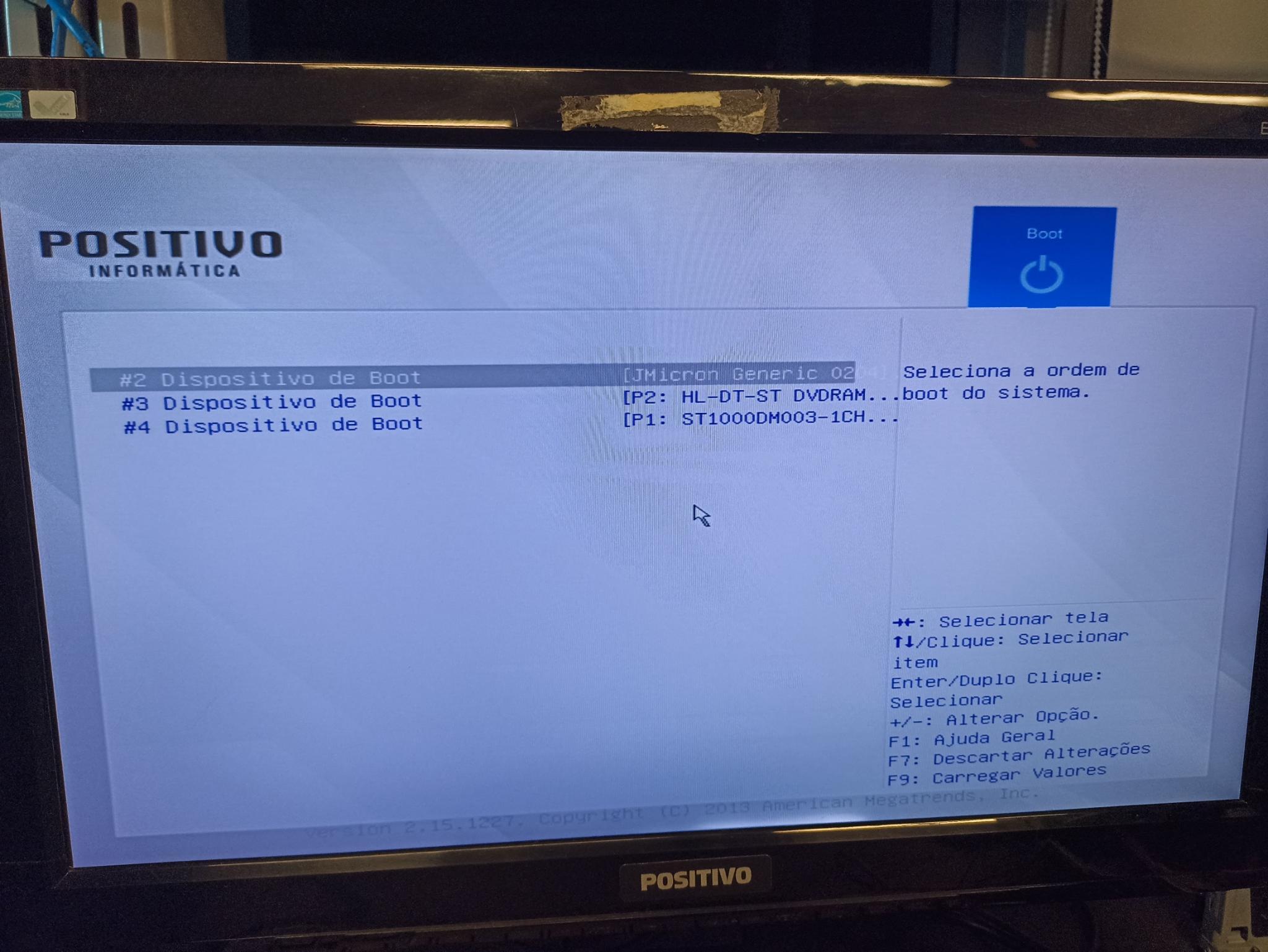

Felizmente consegui resolver o "problema". decidi testar fazer o bot com a BIOS no modo legacy (pois antes estava ambos: UEFI e Legacy), e funcionou perfeitamente. O problema antes presente de impedir a criação de partições do sistema de modo automático ao clicar em "avançar" para instalação.. Deixarei algumas imagens no computador que realizei a formatação.
