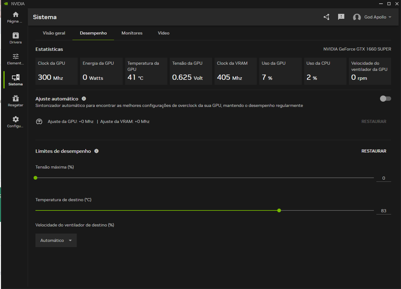

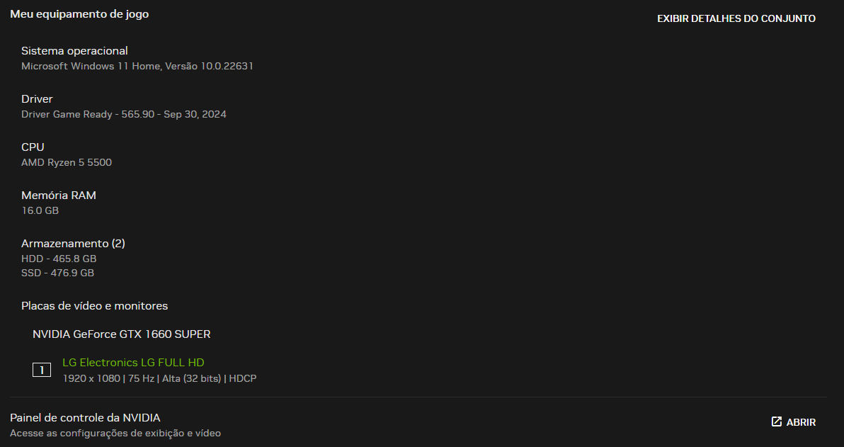

Olá a todos, eu estou tendo um problema a alguns meses com o driver da minha placa e nem o suporte da nvidia conseguiu me ajudar mas talvez alguém aqui saiba. sempre que tento atualizar para qualquer driver posterior a versão 556.12 parece que buga a velocidade da fan da minha placa e ao estressar a placa a temperatura sobe rapidamente batendo 90 graus, e o que notei é que ao atualizar o driver a velocidade fica zerada seja no app da nvidia ou até mesmo pelo msi afterburner e já tentei de tudo que é jeito controlar manualmente a velocidade mas sem sucesso, fica sempre nesse mesmo ponto. A ventoinha gira normalmente mas ela perde o controle e parece não subir a rotação para resfriar, fazendo benchmark parece que os clocks estão normais comparando com o techpowerup.
Não sei se faz diferença mas mandarei prints mostrando que fica zerado e a versão atual do driver e a  minha placa é uma Palit de uma fan

@Tiberio o problema que vejo é pelas atualiazações focadas em jogos novos sabe mas tirando isso não atrapalha em nada usar o driver antigo
@J. Flavio Melo pior que ja tentei de tudo, atualizar o driver com instalação limpo e até formatar mas nada adianta. Até mesmo o suporte da nvidia não soube achar o problema, me mandaram preencher um formulario um tempo atrás e até hoje nada, não ligo de usar o driver antigo mas causa uma certa preocupação se tiver alguma atualização para jogos novos
1 hora atrás, Douglas Paiva de Siqueira disse:
Você joga esses jogos novos?
