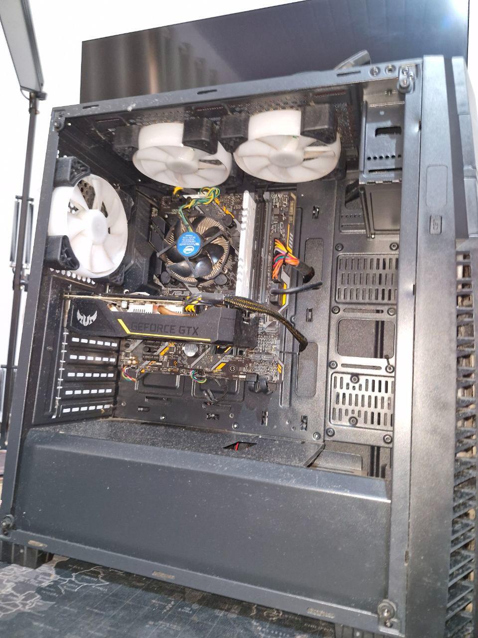

Esses são os detalhes que eu sei sobre o computador;
I5 9400f
ASUS tuf b360m-plus gaming/Br
16gb DDR4 2400mhz
1Tb HD e 120ssd
ASUS TUF GTX 1650 4gb
Fonte Redragon 400w (acredito ser a RGPS 400w 80plus)
Estou começando a achar isso muito esquisito, meu Pc começou a apresentar problema em julho de 2023, nesse período minha fonte era uma Corsair 500w, ele começou ligar e desligava (em loop), mandei pra garantia.
O Pc retornou e não demorou muito pro problema voltar, porém ele ligava e desligava 3x e depois disso ligava normalmente, depois de 7/8 meses volto pro loop. Acabei por levar em uma loja/assistência da região onde a fonte foi trocada por uma da redragon 400w, no começo, ele desligava e ligava, acreditei ser a régua (extensão) e liguei direto na tomada, parou de ligar e desligar, MAASSSSSSS agora (12/01/2025) o Pc volto a ligar e desligar em loop.
Leva em consideração que o técnico me informou que a gpu estava esquentando de mais, porém ele trocou a pasta térmica da placa de vídeo.
Fiz um negócio horrível, porém não podia esperar muito tempo e só tinha ela, bem eu comprei uma fonte MSI A650BN e uma ASUS RTX 4060 8gb
Eu simplesmente NÃO aguento mais!

@Danrley_Silva Bom, fiz a troca da bateria da placa-mãe, um amigo meu que é técnico indicou fazer isso, o pc ligou e desligou (ficando em loop), ao desligar ele, voltou ao normal,
ligando normalmente.
Devo citar que, ao verificar a existência de vírus (uso o kaspersky), aos 98% da analise, foi encontrado algumas ameaças no sistema, o pc desligou e ligou normalmente.
Acredito que isso foi só foi um dos fatores pela qual o pc desligava e ligava em loop e de novo ainda acho que a fonte.
como eu comprei uma RTX 4060 8gb, acabei comprando um fonte msi de 650w, considerada boa.
Desculpa sou leigo, entendo pouco sobre hardware.

@Danrley_Silva Uma informação interessante (ou não), na parte de baixo do meu gabinete, o filtro de poeira tinha sido removido, ou seja, esteva entrando poeira na fonte.
Impossível ter caído, alguém tirou. Pelo que eu li, a falta do filtro de poeira prejudica a fonte, fazendo com que a poeira entre diretamente pela ventoinha, entrando na fonte.

@Danrley_Silva Ontem, resolvi fazer as trocas dos componentes, eu e meu colega que é tecnico, descobri que a fonte nem sequer era da radragon.
Era uma brx bs550w, nunca ouvi falar dessa marca, essa fonte nem tem selo 80 Plus.
Irei entrar com uma ação contra a empresa que fez a manutenção, tenho ate hoje as conversas, onde foi me passado que a fonte era uma REDRAGON de 400W
