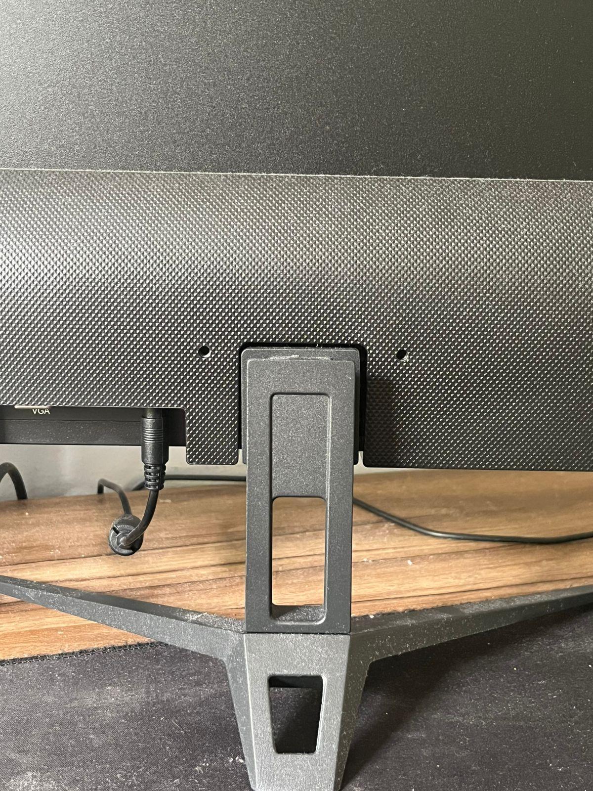

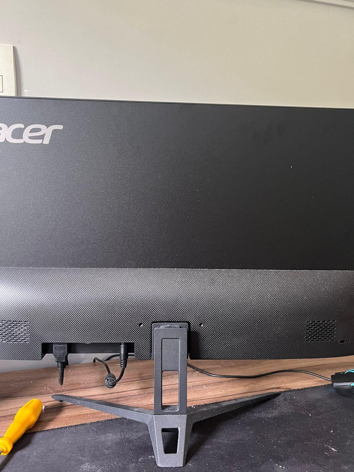

Comprei um Acer Nitro KG243Y e queria colocar um braço articulado, mas ele só tem 2 parafusos que ficam em baixo bem esquisito. Será que existe algum suporte ou adaptador de recomendação que serviria? Ou não tem jeito?

@phelipe oceanz Acredito que ele esteja falando do KG243Y, ele só cortou o "G24" do nome hehe.
Na descrição do monitor fala que ele possui furação 75 x 75 mm, agora onde esta furação se encontra nele? É um mistério. Provavelmente vai precisar retirar alguma parte traseira para revelar essa furação.
Segue minha recomendação de suporte articulado: ELG F80N.
Gente escrevi errado era esse mesmo KG243Y, eu vi um cara falando que funciona com suportes de 4 parafusos, só não fica TÃO seguro.  O que me incomoda é onde parafusar, por que para mim seria esses 2 furos na foto, mas em baixo? Não me parece certo sei la.
@phelipe oceanz Uma duvida, como funciona esse adaptador? Eu conectaria essa parte de baixo no local onde esta o atual suporte do meu monitor? Ai que parafusaria com o braço normalmente?
Que design horrível... Realmente é apenas os dois furos, colocar um suporte articulado pode ser perigoso, a não ser que você faça uma gambiarra para ele ficar bem firme, eu não colocaria suporte nele.

@P_Canvz recomendo verificar se o adaptador tem as mesmas medidas do monitor no caso, mas para mim seria mais viável te dar a ideia de  produzir um único para o seu monitor, assegurado pelo furos e em forma de L, daria mais confiança...
Recomendo procurar melhor um adaptador que seja certo com essas especificações.
