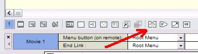

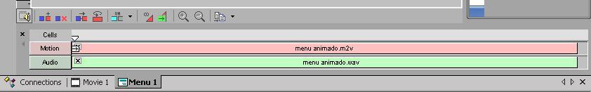

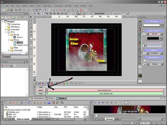

Pode adicionar os MPEG direto no DVD-Lab, se seguir umas regras: os MPEGs devem ser MPEG-2, como o áudio em 48 Khz, em AC3, MPA ou PCM e com resoluções em 720x480, 704x480, 480x480, 352x480 ou 352x240. Pra ver se estão corretos, abra-os no programa GSPot Codec Information e veja se está tudo OK. caso não estejam, será necessário converter pro formato correto. Pra isso pode usar o programa WinAVI Video Converter ou um editor de vídeo como o Womble MPEG Video Wizard ou Nero Vision.
Do jeito que você quer o projeto, o DVD-Lab permite fazer. Pra colocar um vídeo antes do menu escolha o projeto como "Simple(Movie Only)", coloque o trailer nesse movie e depois adicione os menus e os movies principais.
Só pra facilitar, sugiro você fazer todo o trabalho pesado antes de mexer com o DVD-Lab, ou seja, converta os vídeos, arranje as imagens e vídeos pro trailer e pros menus. Só depois use o Lab, é mais fácil e vai dar menos problema, poi é perfeitamente possível se perder totalmente durante a criação de um DVD.

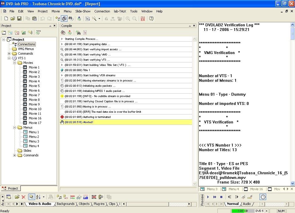

me surgiu o seguinte problema:
montei todo o dvd, direitinho, com vários vídeos do Korn...
coloquei para compilar, e durante a compilação surge a seguinte mensagem " It is over the buffer size limit"
então eu descobri que o que causa esse erro é um dos vídeos. eu havia convertido ele de AVI para MPEG2 com o WinAvi, mas li por aí que deveria tentar converter com outro programa, então quando fui tentar converter com o TMPGenc dá erro, não começa a conversão, aparece uma mensagem "alguma coisa window size" e outros vídeos ele converte.
Será que o arquivo está corrompido?
poxa, é que é um show que eu não queria deixar de por no dvd
se alguem já passou por isso e puder me ajudar agradeço
consegui resolver... :palmas:
fiz o seguinte:
Usando o WinAVi converti o arquivo avi. para vob. ao invés de converter para mpeg2, e então o arquivo não deu mais esse problema no DVD_Lab.
Quem tiver esse problema faça assim, porque tentei usar ferramentas para reparar avi e mpeg e nenhuma conseguia, sempre dava erro.
Lembrando que se for converter o arquivo para vob terá que converter todos os outros vídeos do projeto para vob tb.
valeu :-BEER

*** DVD Aa2 Pro Verification Log ***
11 - 17 - 2006 -- 12:11:44
* VMG Verification *
Number of VTS - 1
Number of Menus: 1
Menu 01 - Type - Dummy
Number of imported VTS: 0
* VTS Verification *
<<< VTS Number 1 >>>
Number of Titles: 6
Title 01 - Type - Slide
Segment 1, Image File C:\Temp\dummy1_1.bmp
Picture size - 720 x 480
Segment 1, Audio File C:\Arquivos de programas\DIKO\Temp\0 - hdtv.xvid-xor.mpa
Audio type: MPEG, Channel: 2, Sampling: 48000, Bitrate: 160000
Title 02 - Type - Slide
Segment 1, Image File C:\Temp\dummy1_2.bmp
Segment 1, Audio File C:\Arquivos de programas\DIKO\Temp\1 - hdtv.xvid-xor.mpa
Title 03 - Type - Slide
Segment 1, Image File C:\Temp\dummy1_3.bmp
Segment 1, Audio File C:\Arquivos de programas\DIKO\Temp\2 - hdtv.xvid-xor.mpa
Title 04 - Type - Slide
Segment 1, Image File C:\Temp\dummy1_4.bmp
Segment 1, Audio File C:\Arquivos de programas\DIKO\Temp\3 - hdtv.xvid-xor.mpa
Title 05 - Type - Slide
Segment 1, Image File C:\Temp\dummy1_5.bmp
Segment 1, Audio File C:\Arquivos de programas\DIKO\Temp\4 - hdtv.xvid-xor.mpa
Title 06 - Type - Slide
Segment 1, Image File C:\Temp\dummy1_6.bmp
Segment 1, Audio File C:\Arquivos de programas\DIKO\Temp\5 - hdtv.xvid-xor.mpa
Number of Menus: 20
Menu 02 - Type - Still
nMenu cell count - 1
Menu Image File C:\Temp\539152_tmp1.bmp
Menu Audio File - None
Menu Sub-Picture File C:\Temp\539152_tmpsub1.bmp
Menu 03 - Type - Still

NÃO CONSIGO DAR LOOP NO MENU!!!!
Oi pessoal, desculpe se já houver essa pergunta, pois procurei mas não achei a resposta!
Estava acostumado a usar o DVDMaestro, mas agora resolvi mexer no LAB e estou gostando muito dele, principalmente com seus vários recursos para fazer menus!
Mas eu não estou conseguindo dar um loop quando eu faço o Menu de capítulos!
Fiz um menu animado de capítulos de 15 segs (render motion menu), e queria que ele simplesmente desse um loop recomeçando quando ele terminasse! mas não tô conseguindo!!! :muro::stupid:
Olha deixei configurado o "Playback Control" (PBC) em infinito e sem forçar/ativar botão algum pra ir para outro menu ou filme!
Quanto Às conecções estou deixando o "end" de tal menu em loop: cliquei em "Draw links" e posicionei o final do menu pra ele mesmo pra ficar em loop, e o botão em "Don't Change".
Mas depois da compilação tal menu quando acaba os 15segs em vez de recomeçar ele sempre inicia o filme!
Onde está o erro????!!! :bravo:
Estou usando a versão PRO 1.53 build 050530
valeu por qqs dicas!!!
GRANDE GaiusJuliusCaesar!
OBRIGADO pelo Reply!
Olha eu já tinha tentado fazer como você indicou, e infelizmente não sei o que fiz aqui, mas tbém não tinha dado certo! :bravo:
Mas por outro lado consegui resolver o problema deixando tudo como havia descrito antes, mas colocando o a/v no 'Duration' e um simples "-" (sem aspas) no 'Force Active Button'! Pois mesmo colocando o valor "0" (zero), quando o Menu 'terminava' ele cismava em começar o filme!
Mas beleza valeu, vou tentar da próxima fazer novamente todo certinho pra não dar problema! Pois vi que no manual do DVD-LAB o default dele quando a gente não linka nada no final do Menu, é pra que ele automaticamente fique em loop, mas não estava conseguindo!!
Agora tá dando os benditos loops!!!! :-BEER

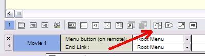

Bom mas aproveitando a carona, no DVDMaestro a gente dá pra linkar p.ex um botão de menu naquela função "RESUME" que serve pra continuar o filme de onde parou, quando a gente quer ir para um menu e mudar o audio ou legenda p.ex. e depois voltar exatamente naquele ponto do filme que estávamos assistindo.
No LAB dá pra fazer isso? tipo estava assistindo o filme fui para um menu. Aí quero voltar de onde estava assistindo apertando novamente a tecla "menu" (não óbvio, a "title menu") do controle remoto.... você ou algum amigo podia me indicar como fazer isso, tentei ver no manual sobre umas partes de RSM para memória do Menu mas não estava acertando....
Outra dúvida: Como faço pra linkar do ROOT MENU da VTS1 um filme da VTS2? . Tentei fazer isso através dos 'Connections' mas ele não deixava linkar!!! :muro:
Tipo, é que pelo que li, é sempre bom deixar separada em suas próprias VTS's um filme FULL-D1 (720x480) e outro HALF-D1 (704x480) p.ex, não misturando-os em um mesma VTS, senão alguns players não conseguirão ler direito o DVD.
Quase sempre a gente tem alguns filmes de resoluções, aspect ratios, etc diferentes e quer colocar num mesmo DVD e essa opção do DVD-LAB pra colocar em VTS's diferentes é MUITO bom, pra evitar incompatibilidade em alguns player. Tremendo ponto positivo pro DVD-LAB já que o DVD-MAESTRO não possui (até onde sei) esse tipo de opção...
Obrigado T+
É só clicar com o botão direito do mouse sobre o botão e "Link", "Resume movie".

To com um problema na hora de compilar um dvd com um determinado filme
Ele esta com aspect 25 fps
Assito ele no PowerDVD - legal ta em widescreen (faixas pretas em cima e em baixo)
Passo ele para o formato DVD usando o Convertx .
Assito ele no PowerDVD - legal continua em widescreen (faixas pretas em cima e em baixo)
Depois no lab, junto todos os VOBS e os demux.
porém, quando o compilo, pronto... ao assistir a compilação no Power DVD, o video deixou de ser Widescreen, ele passou a ocupar a tela toda,com a imagem toda esticada, as faixas pretas sumiram e consequentemente as legendas não aparecem mais, pois elas estavam nas faixas pretas.

Acho que também postar uns scrreenshots do PBC (Playback Control) e do conteúdo da aba 'Connections' dá pra visualizar melhor ainda os possíveis problemas!
