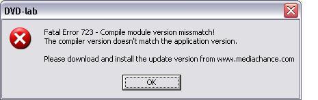

caros amigos estou com um problema instalei o power vcrII alterei a configuração do windows para aumentar o tamanho do arquivo que salvava de 600 em 600 mb capturei um video resolução 720 x 480 e foi autorar o dvd no tmpgenc dvd author, pois bem a imagem excelente so quando criou os vobs ele esta atrasado o som em relação ao video, alguém poderia me explicar porque ocorreu isto ?
estou tendo os seguintes problemas.... quando eu faco um menu simples.. com links direto para o filme.. fuciona normal, mas quando eu criou um menu com links para outros menus, da erro na hora de compilar o dvd..
abaixo imagem do erro..
alguem sabe o q pode ser?
eu uso a versao dvdlabpro 1.5
Postado Originalmente por cnsdesigner@29 de novembro de 2005, 09:16
Tambem tive problemas com compilação usando a versão 1.5, tu tem que colocar a 1.53 que vai funcionar beleza.
