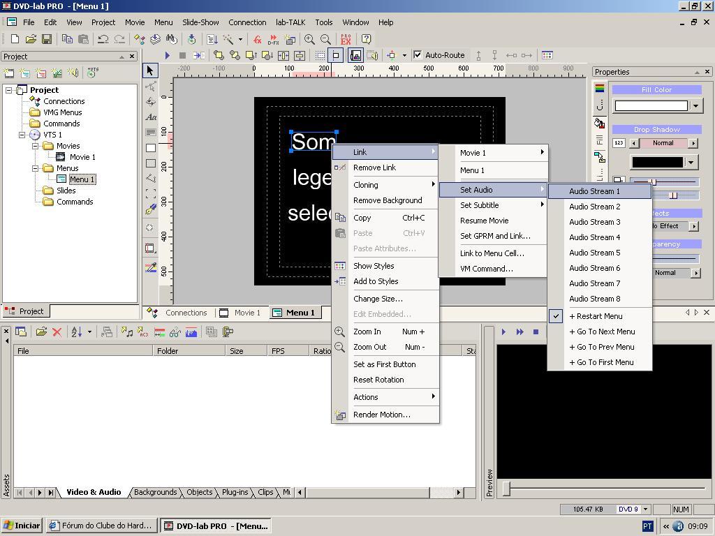

No menu principal, que é o que carrega logo que o DVD começa a rodar, deixe mais ou menos dessa forma:
Audio: "Inglês Dolby 5.1" ==> esse é o botão, sem aspas claro, clique com o botão direito sobre ele e selecione LINK => SET AUDIO => AUDIO STREAM 1.
Audio: "Português ==> esse é o botão para o segundo audio, clique com o botão direito sobre ele e selecione LINK => SET AUDIO => AUDIO STREAM 2
Legenda: "Português" ==> esse é o botão para a legenda, clique com o botão direito sobre ele e selecione LINK => SET SUBTITLE => SUBTILE STREAM 1
Não se esqueça de colocar um botão para Seleção de Cenas e outro para iniciar o filme.
não coloquei mais imagens porque já da para você ver onde é a legenda também.
Deu para entender? caso tenha dúvida, volte a perguntar...beleza ?
