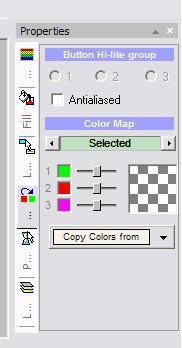

e a outra é.. onde mudo a opção da cor da seleção do botão..tipo assim.. ta lá..todos os textos que são os links pros menus de cada episódio.. e tem um que ta selecionado..ai queria mudar a cor desse que fica selecionado..porque ta uma cor estranha.. :D
Veja na figura abaixo.
