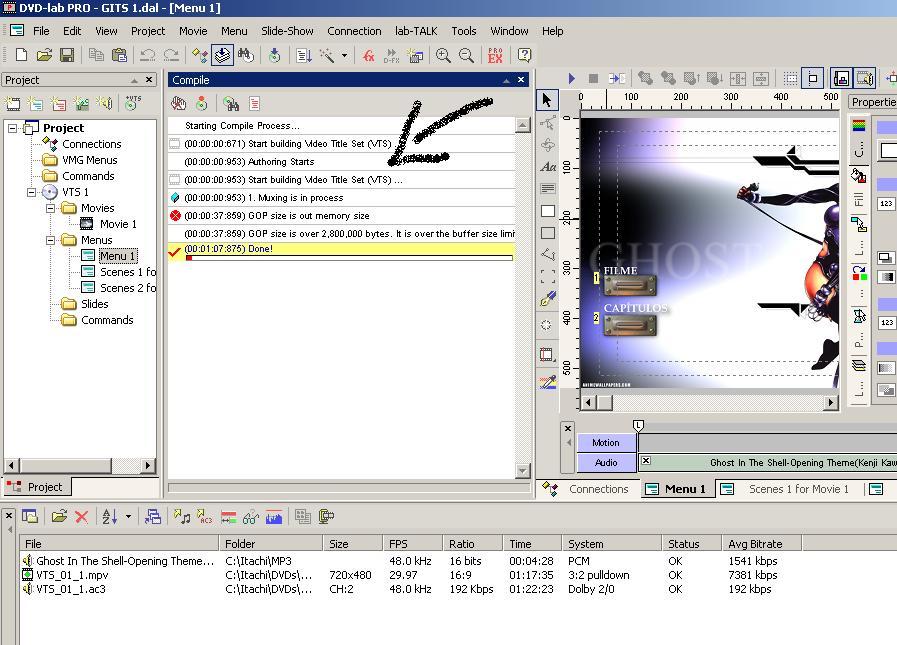

Amigo, quando eu compilei o DVD, quando fui ver, o resultado final ta sem o Audio.. o que será q fiz de errado?? eu coloquei os tempos dos capitulos, criei um menu simples apenas para ele compilar.. porque se não criar o menu, ele não compila.. sad.gif, mas depois q acabou a compilação, fui ver no Power DVd e estava sem audio.. você tem uma ideia do q possa ser? Obrigado!
Não pode ser, se o áudio estiver fora das especificações de DVD o lab avisa.
