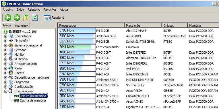

Legal, gostaria de saber a taxa de tranferencia em MB/s do seu PC para fazer uma comparação,veja a do meu PC,
se puder poste depois,
OK...
belggf.
Postado Originalmente por belggf@17 de outubro de 2005, 17:34
OK...
belggf.
Assim que eu conseguir o programa, eu posto pra vocês darem uma olhada de como ficou minha maquininha!
Abraços!

Postado Originalmente por belggf@17 de outubro de 2005, 19:51
Everest Home Edition
Link do Clube do Hardware
ou
http://www.lavalys.com/products/download.p...ang=en&pageid=3
belggf.

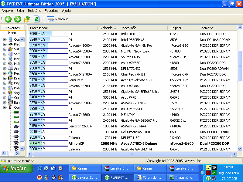

Bom, consegui o programa e aqui está o resultado!
Aqui dá pra ver que ele está em dual!
Como eu consegui eu não sei explicar, apenas instalei o outro pente de memoria no local certo!
O pente de 1gb é da marca elixir e o de 512 é da Samsung!
(o meu comp é o que está em negrito!!!)
Abraços!

Amigo acredito pela sua screen que não está em dual.
Pode ser que sua bios esteja desatualizada ou que as memórias tenham chips dos dois lados e esteja mostrando em dual.
No Everest essa sreen que você passou está mostrando a leitura de memória em 2000Mb/s, isso é muito baixo, se estivesse em Dual teria um desempenho melhor.
Realmente não esta em Dual Channel.
T+ :joia:
Anderson.

Cara, não foi só o programa que indicou!
O proprio post no teste da memoria indicou dual mode channel!
Como pode estar indicando e não estar operando em dual?
A minha bios é atualizada já!!!
tá meio estranho isso heim!!!
Como faço pra ter certeza?
Bom, ao ligar o comp e ele fazer a verificação da memoria, logo após ele indica que minha memoria tá trabalhando em duall mode channel!
E com essa tela que eu postei acima, também dá pra ver!
Mas o resultado não ficou nem perto dos comps mais modernos, mas deu uma bela melhorada no eu!!!
Não estou equivocado não, a não ser que meu comp esteja mentindo!! Hehehehe!!
Abraços!

Pentes diferentes em tamanho não vai funcionar em Dual.
E não é porque tá aparecendo no Everest ou na Bios que é certeza que esta em Dual. Eu mesmo tinha uma A7N8X-X com dois pentes de memória Dual side que qaundo abria o Everest tambem informava que estava em Dual, e olha que o chipset da placa mãe nem suporta Duall Channel.

Tá estranho mesmo. Tenta atualizar a bios e baixar uma versão mais nova do Everest.
T+
