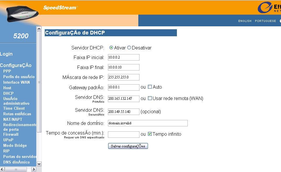

Boa Tarde Galera, não parece ser tão difícil assim, porém no meu caso, deve ser um pouco mais complicado!
Eu uso velox e tenho um modem SS5200 e270, que agora está "routeado", pois tenho mais de um computador na rede!
Quero saber qual vai ser a configuração adicional que eu vou ter que fazer, quanto às Configurações de DHCP/Gateway...
No aplicativo "Conexão de Área de Trabalho Remota" no campo IP, eu coloco o IP da máquina que desejo conectar, porém no meu caso, que tenho mais de uma máquina da rede, com o modem routeado( Speed Stream 5200 e270) o que devo colocar?
E no campo domínio, precisarei especificar algum?
Agradeço desde já!
Suponho que seja difernte par você, mas no meu caso, no meu modem, eu só precisei redirecionar a porta 3389 para a maquina que me interessava, 192.168.1.1 por exemplo.
Dessa forma, sempre que conecto de fora, a entrada dessa porta vai direto para o meu sevidor.
E tu não deve precisar de nenhum dominio. Apenas o ip, e conta e senha do usuario autorizado.
