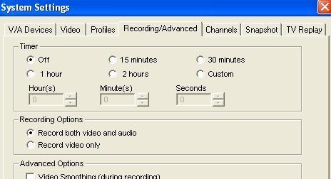

Veja como está a configuração do software:
Deixe em Off
