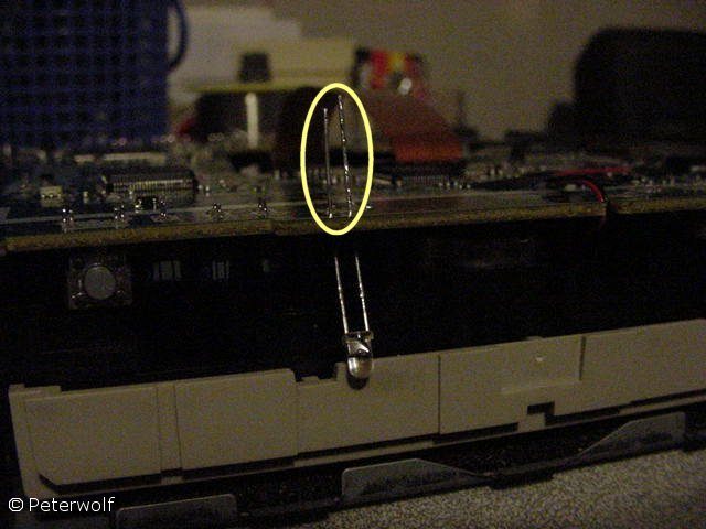

to querendo trocar o led do meu gravador de cd ( é um LG) por um azul e tirar aquele verde chato q vem!!!
já tentei de tudo.. fiz tudo certinho como ta escrito nesse tutorial ai:
http://www.techzonept.com/archive/in...p/t-16045.html
so q ele não acende!!!!!!!!
to usando um led 3mm ele é um pouco diferente no formato do q o original q veio junto no gravador!! so q pelo tutorial.. num pega nada!!
será q tem q ser um led iqual???
