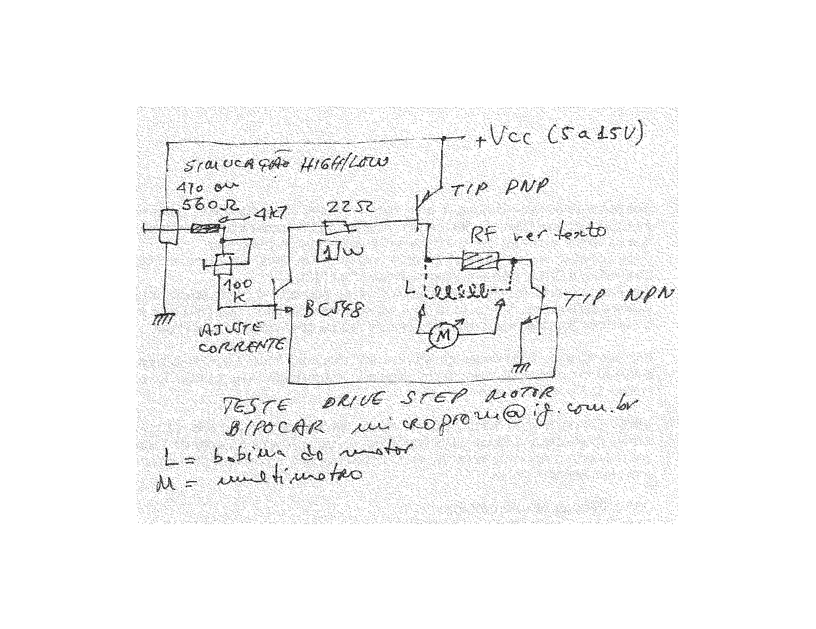

o que eu acho é o seguinte: ploter é uma coisa, e freza é outra,
NA PRATICA, entende? motores menores, menos velocidade e torque necessarios; por isso estou disposto a colaborar no
que for possivel, EM PLOTER, já QUE FIZ UM, mas já adianto que , em minha opinião, é necessario um site com as materias para dowload, que por aqui não são possiveis, e ha um custo; então, vou começar anexando um teste de ponte H ,simples , para um ploter caseiro SUCATEADO, FUNCIONA, MESMO;não vou gastar dinheiro com torneiros, nem peças caras;se isto ficou claro, é para quem vai começar, nada de exibicionismos; sei programar em C ro-co-có e não dependo do Turbo CNC; tudo o mais simples possivel, componentes arroz-feijão, etc; depois, cada um siga seu interesse...
de FREZA, NADA SEI e pelo visto NÃO É PARA PRINCIPIANTES; meu negocio é DESENHAR CIs!!! NÃO USO O TURBO CNC, e nem vou usar;
dependendo do interesse, vou mandando mais o que tenho, inclusive programas simples para ajudar como drive de motor de passo,etc;
