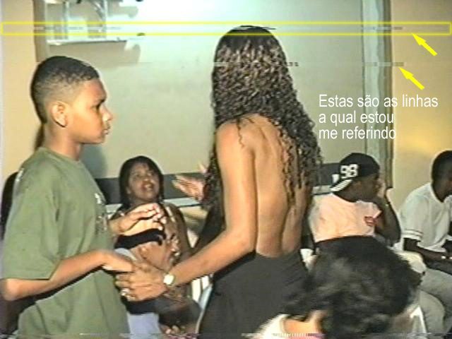

outra dúvida é com relação a seguinte foto: http://aycu07.webshots.com/image/7486/2002...75395890_rs.jpg
reparem na parte de baixo da imagem.. tem meio que uma repetição sei la o que.. algo estranho... o que será?
muito obrigado desde já...

Pessoal. Como eu já disse acima, sou inexperiente na área de captura de vídeo e talvez por isso estou com um problema. A placa que eu comprei é uma PixelView PlayTV, 3 meses atrás. O problema é o seguinte: uma distorção nas cores vem acontecendo nos vídeos em VHS onde as cores são mais, digamos, fortes. Para explicar melhor, veja a logomarca dessa novela que gravei faz 2 anos:
A logomarca normal:
Percebam que na parte mais clara do azul (na primeira imagem), há uma distorção ficando rosa. Isso não acontece só com azul. Verde nos tons mais claros, fica vermelho. Não sei se o problema é no software que eu uso (PowerVCR II) ou na PixelView. Alguém pode me explicar sobre esse assunto ? Se o problema for no hardware, tem algum software que faça uma correção nessa imperfeição ?
Agradeço desde já as respostas!

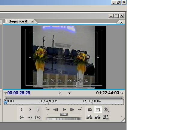

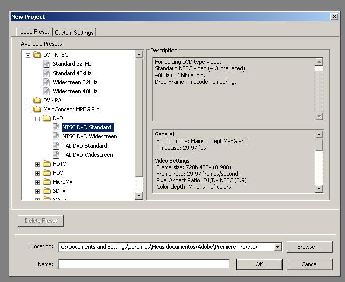

Essa semana (como informei acima) resolvi aprender a trabalhar com o Premiere 7.0 pro. Instalei o MainConcept. Tudo certinho. Mas ao tentar capturar usando o premiere através do mainconcept, eu tive uma perda de quadros muito grandes (150 quadros perdidos por 1000 capturados), também creio que isso seja por causa do meu processador. Então resolvi capturar com o honestech e editar com o premiere.
Olha o formato que eu escolhi:
Apos importar e inserir o arquivo na Time line, na tela de preview, notei duas barras verticais nas laterais, tipo meu arquivo estava esticado para cima!
Eu pensei que seria só no preview, depois de compilar e autorar tudo no DVD Lab pro, essas linhas continuaram no arquivo final!

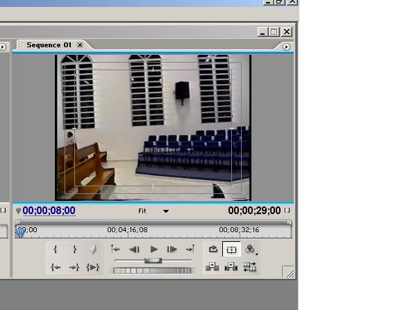

Então resolvi capturar utilizando o UVS9. Importei o arquivo inseri na time line e olha só, sem barrinhas laterais!
Acredito que isso esteja acontecendo por que o UVS9 permite que eu escolha o aspecto do video em 4:3 que é o formato que o MainConcept usa. Já no HonestechTVR2.5 eu não consegui encontrar a opção para mudar o aspecto no momento da captura. Mas não pude comprovar minha teoria, pois tanto o premiere quanto o UVS9 não mostram o aspecto dos arquivos capturados, eles apenas mostram a resolução e o bitrate.
Meu apelo é, o que fazer já que eu queria muito capturar meus vídeos em 720x480 (que é o formato de DVD), mas eu não queria essas linhas laterais. E minha dúvida porque quando eu uso o UVS9 ele monta o DVD com o arquivo que eu capturei no honestech sem essas linhas laterais, e o premiere (que é um programa proficional) não consegue faze-lo (logicamente que pode ser falha minha)?
