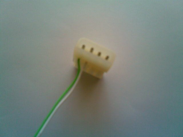

Comprei um gabinete da Vcom modelo CX3 o problema é que veio com o conector do power led diferente, um conector grande de 4 pinos (tipo aqueles pra ligar hd) só que com 2 pinos ligados a 2 fios verde e branco.
O que faço? Ligo o power led direto numa das saidas de energia da fonte?

Obrigado, mas o problema que na placa mãe não tem um conector como esse que veio no gabinete. Coloquei uma foto, desculpe a qualidade eu tirei com o celular.
Emello esta certo é so você ligar esse conector a algum molex da fonte, issó esta assim porque alguma gabinete o fabricante põe um monte de led pra indicar que esta ligado e a MB aonde é ligado o power led foi feito pra ligar apenas 1 led não uma boiada de led.

Obrigado, mas o problema que na placa-mãe não tem um conector como esse que veio no gabinete. Coloquei uma foto, desculpe a qualidade eu tirei com o celular.
