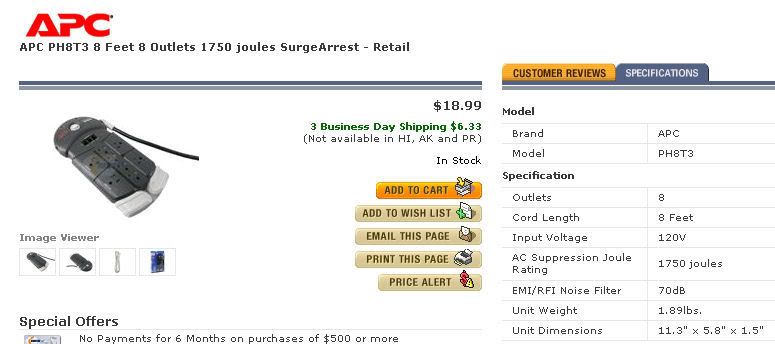

Os filtros de linha da SMS prestam? Vocês me recomendam algum outro?
Quanto ao aterramento eu já ouvi dizer que, não é correto, mas pode-se fazer o aterramento no neutro da rede, fiquei meio cabreiro com essa ideia, mas uma certa vez eu parei para observar estes medidores de consumo (relógos de luz) externos, desses que ficam pendurados nos muros do lado de fora das residências, e notei que o neutro era ligado diretamente no fio que era enterrado no chão. Como eu não entendo muito de aterramento e sei que o assunto é sério, gostaria de saber se alguém poderia me explicar essa afirmação.
Valeu pessoal, espero que este post seja apenas o início de muitas "discussões" esclarecedoras.
Um abraço à todos e até breve. :joia::hehehe:
Agora eu tenho algumas dúvidas:
Fico um pouco bronqueado com algumas características nos filtros SMS;
- Veja que ele define proteção entre Fase e Neutro somente (isso significa que nem adianta você ter aterramento pois não existem proteções entre Fase e Terra e entre Neutro e Terra);
- Veja que a máxima energia de surto alcança 71 Joules, valor baixo, no meu entendimento;
- Veja que a tensão de clamp (tensão limite para operação) é de 275 Volts, pelo fato desse filtro de linha não ser seletivo. Ele opera em 127/220, e, por isso tem que proteger na tensão mais alta. Como minha rede doméstica é 127, prefiro filtros seletivos, cuja tensão de clamp seja 170 Volts;
- Embora classificado e nomeado de filtro de linha, não encontrei dados sobre filtragem.
Essas pequenas deficiências não são privilégio da SMS em seus filtros de linha;
Comentário muito rápido sobre outras marcas/modelos;
Labramo: Tem possibilidade de escolha para 127 ou para 220, a capacidade de absorção cresce para 120 Joules, tem filtros de EMI e RFI, tem proteção também para Neutro x Terra e Fase x Terra.
MTM: Tem filtro com boas características, opera somente em 127 ou somente em 220, energia de 100 a 170 Joules.
Multicraft: Tem filtro, tem proteção contra surtos mas não especifica a capacidade de absorção e é bivolt.
Clamper: O seu produto Computer Protector Pró, parece ser a melhor escolha no mercado nacional de réguas de proteção. Trabalha com bons filtros de linha com 30 Db de atenuação, protetores com capacidade de absorção de 210 a 330 Joules, pode ser encontrado para 127 e para 220 Volts, tem proteção elétrica de continuidade e proteção térmica. protege F x N, F x T, T x N.
Só para fornecer uma pequena ideia vou citar um apenas sem procurar muito, lá nos EUA,
Veja só... Filtro com 70 dB de atenuação e capacidade de absorção de energia de 1750 Joules..
