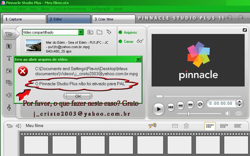

j_cristo2003
aê cara, eu tenho o Pinacle Studio 11 original, e quando adquiri-o, ele é acompanhado de dois DVDs, um pra PAL-M e outro pra NTSC, você com certeza deve instalar essas paradas, se esse n é o problema, eu n sei te dizer, pois n trabalho muito com ele, gosto mais do Adobe Premiere 2.0 (n conheço ainda o CS3, mas pretendo)!!!
então cara é isso!!
